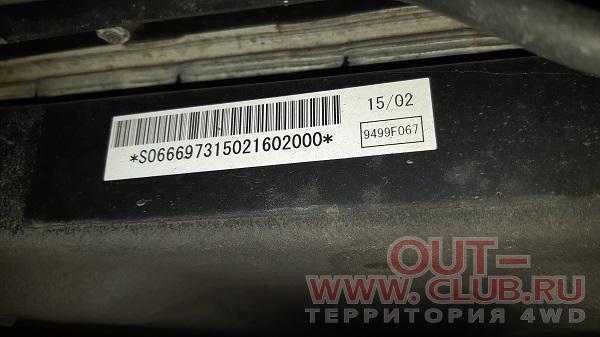

или сброшена или новая, что конечно лучше. С какой-то стороны есть наклейка с датой производства. Проверьте.
Эта?

Да, значит вариант с новой батареей отпал

Если это февраль 15 года, на первый взгляд все ОК, т.к. машина продана 30 апреля 15 года.
Но с конвеера она сошла 9 декабря 2014 года (???)

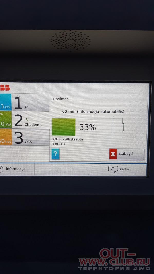

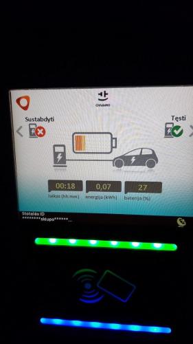

Кто заряжается на быстрых зарядках?. Какой остаточный заряд показывает зарядная станция при полностью "разряженой" батарее (прочерки)?

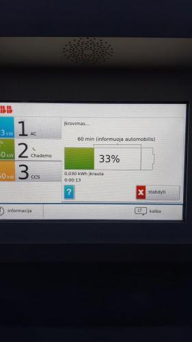

Ну, это идиотизм, конечно... Во-первых - брать поминутную оплату . Оут заряжается значительно медленнее, чем Лиф или тем более Тесла. А во-вторых - цены просто космос! Это совершенно бессмысленно заряжаться по таким ценам. Если я на платной зарядке за 25 минут заливаю ~5 кВтч, то по 25 ц. мне это стоит 1.25 Еу. А почем нынче рубль?.. Я считаю, что это дорого - дома ночной тариф 11 ц. и заряжаюсь на платных редко, хотя в городе их 52 штуки . ABB на фотке - эта бесплатная.
Так все-таки - сколько у кого показывает контроллер станции остаточного заряда при условно рязряженой батарее?

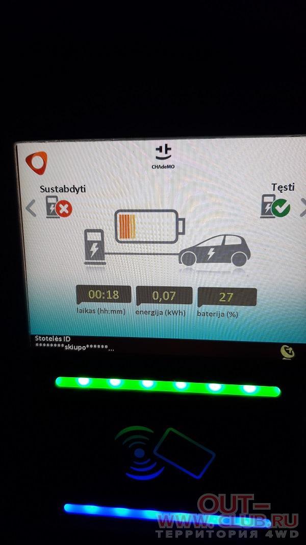

у меня сегодня 20% показывало.

Сообщение от Alex_Fa Посмотреть сообщение
Ну, 20 мне больше нравится - у меня порядка 30%. Очень неудобно заряжаться - большая погрешность по сравнению с реально используемой емкостью. Да и прогноз пробега после этого врет конкретно..

Станция показывает столько, сколько говорит ей машина. И это можно в вачдоге посмотреть: от 20 до 25%.
