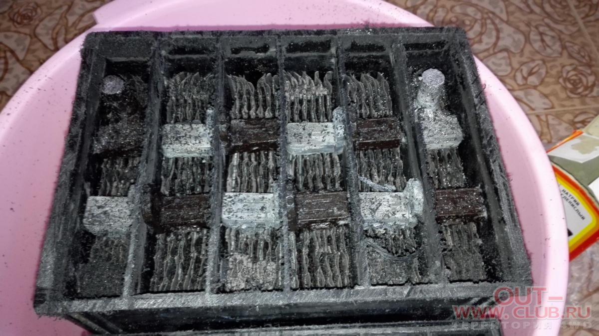

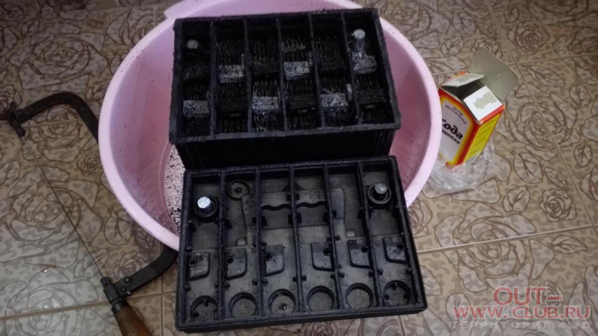

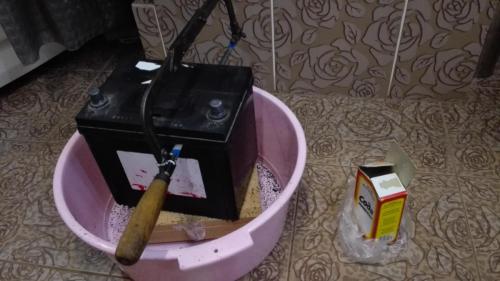

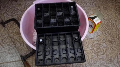

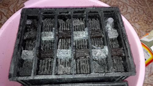

Вроде выкладывал, не вижу. Суть:
Вскрытие необслуживаемой АКБ показало, что продолжительный заряд в интервале напряжений от 14,4 до 16 вольт, даже сверхмалыми токами (~ 100мА), привело практически к полному выкипанию электролита!
Отсюда мораль:
1. Заряд "до талова" при напряжении до 14,4В.
2. Час- два перемешиваем при напрядении до 16В
