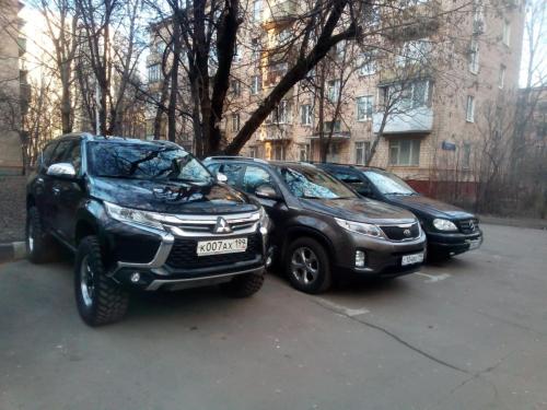

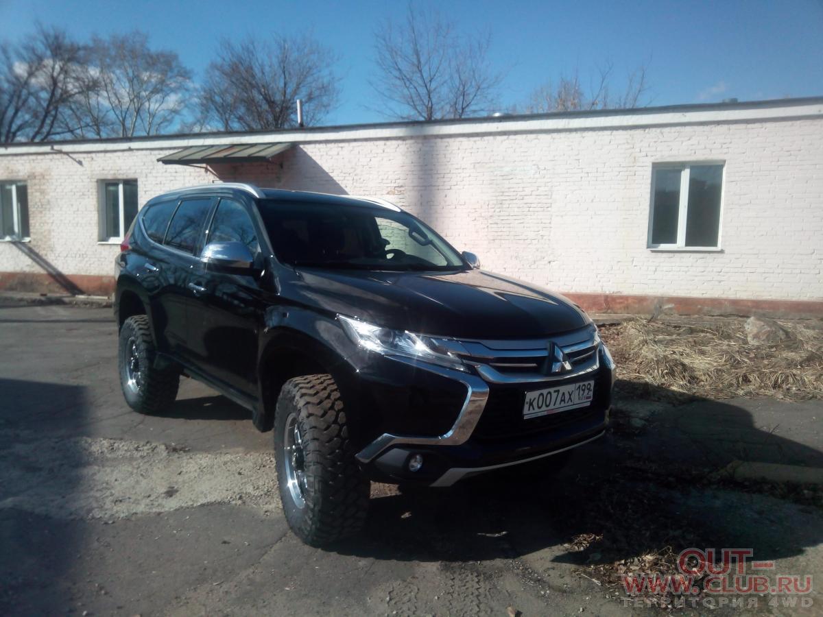

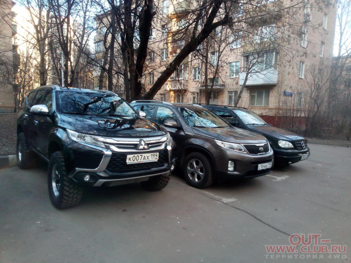

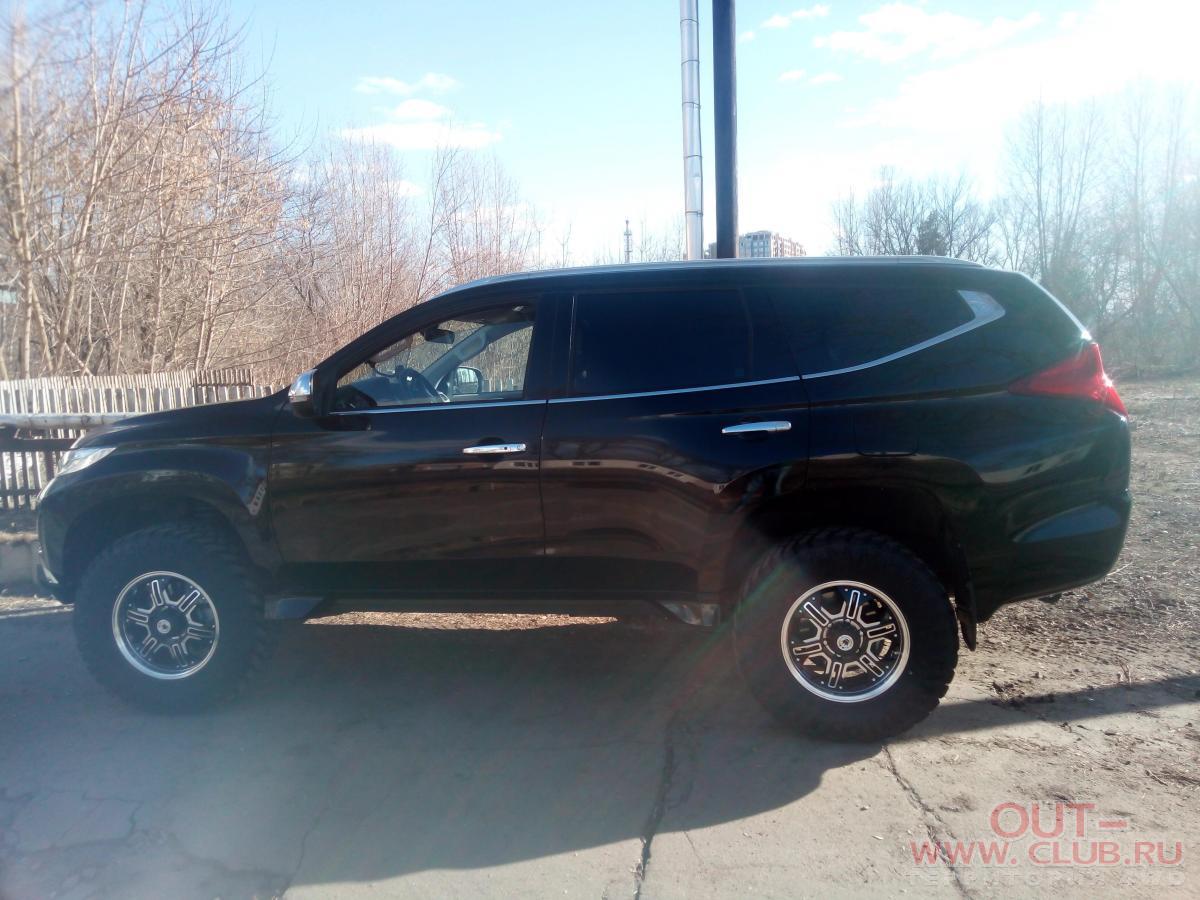

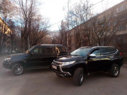

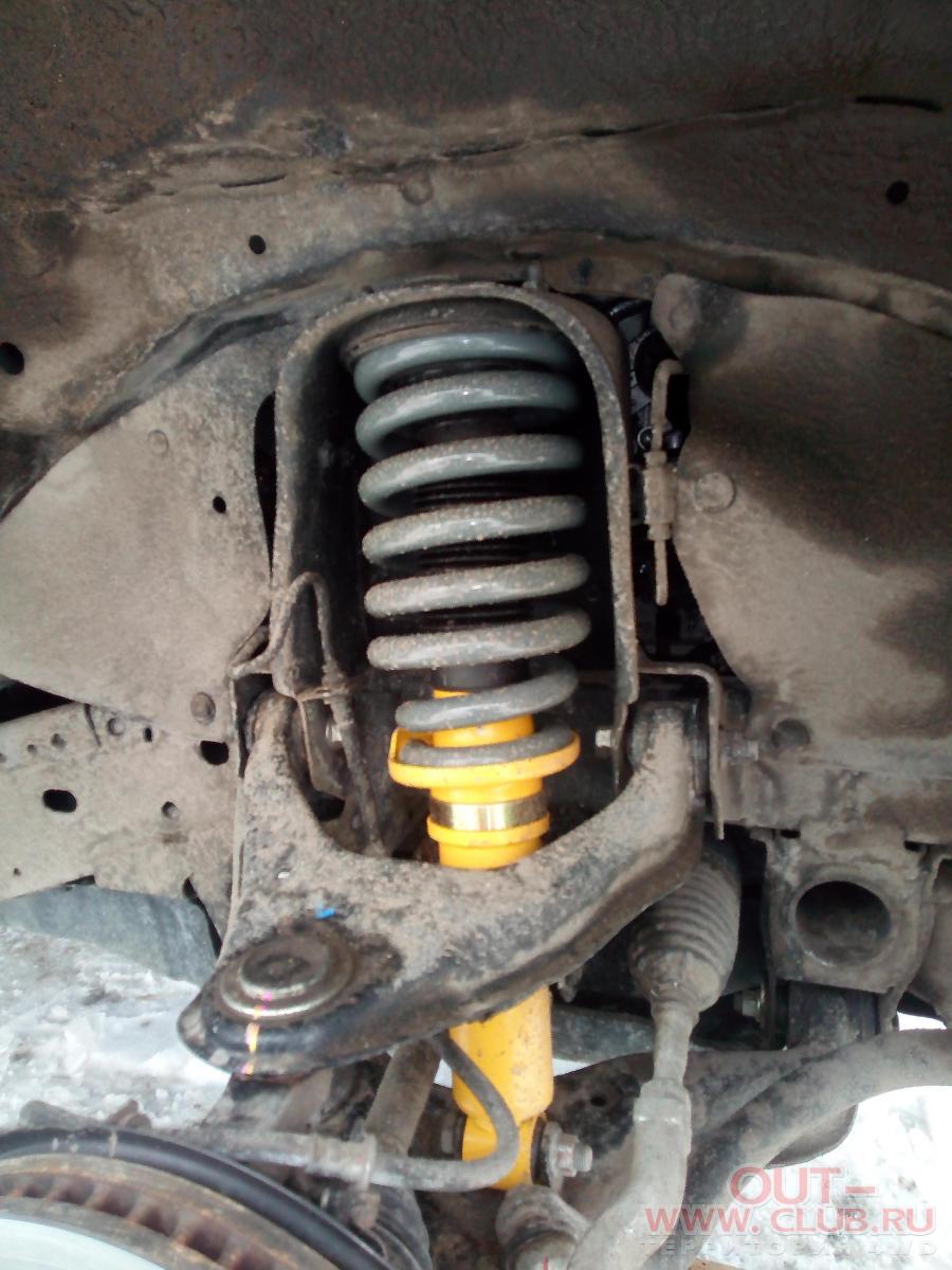

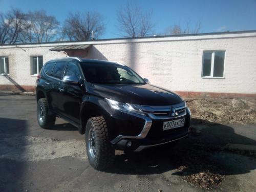

Итак, лифт был сделан месяца 2 назад, колеса установлены недавно.
Лифт 2 дюйма- аморты другие и+ пружины ( все подхолдит от предыдущего Спорта). По низу защита аллюминий 6мм ( а не обычная 4 мм) + защита бака.
Шины Максси Разр 772 285/70/17
Диски Кёниг вылет ЕТ+20
Заказаны расширители Бушвакеры, переедний и задний бампер ( буду ли ставить пока вопрос)Ю силовые пороги.

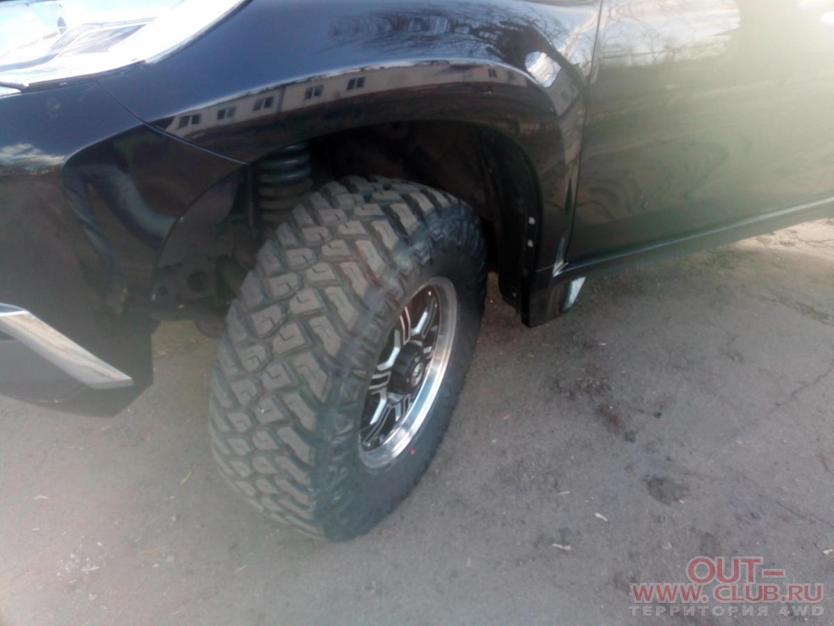

полноценные 33тьи! отпиши подробнее что менял. что переделывал. мост на месте остался задний или всёже ушёл в сторону? тягу панора не пришлось делать? как на 33тьих тапках динамика?
Старый 15.04.2018, 16:30   #201
Dmitry007
Аватар для Dmitry007
Мало времени, даже на ответы..
Машина сторится как экспедеционник, без фанатизма!
По моей информации это первый полноценно, не кустарно лифтованный автомобиль.
Нет не 33, а 32,7 если быть точнее. Менял не я, а ребята из Риф. Стоят их-ние аморты и пружины- это аноалог австралийской Айронмен (кто в теме поймет) всё- очень-очень буджетно!!!
Мост всё-таки даже при таком маленьком лифте ушел, чуток вправо.
Будут тягу панара делать регулируемую, т.к. даже в Тюнинг конторах Запада они не выпускаются. НО и так ездить пока можно.
Колеса не супер тяжелые, но и не легкие т.к. всёже МТ и с усленными боковинами. АТ не рассматривалась, т.к. в говнах не едет вообще, а на обычных дорогах, разницы почти нет.
Сегодня заезжал к официалу Рольф есть "коробочка увеличения мощности" официально протестенная и с сохронением гарнитии. Буду ставить ее +40 л/с.
P\s
передние брыхговики за юбкой бампера срезаны, уголок бампера у кроки арки тоже.
Если ставить 265/70/17 резать ничего НЕ надо, да и если ставить АТ 285/70/17 или обычную тоже ничего не надо.
Dmitry007 вне форума   Вверх Ответить с цитированием
НЕ много подистал ветку..
Зачем мучаться с проставками и т.д.
Новые усленные пружины 5-6 тыс ПАРА
Аморты тоже около 4-5 рублей и тоже усиленные с увеличенным ходом.
Не надо изобретать велосипед!
