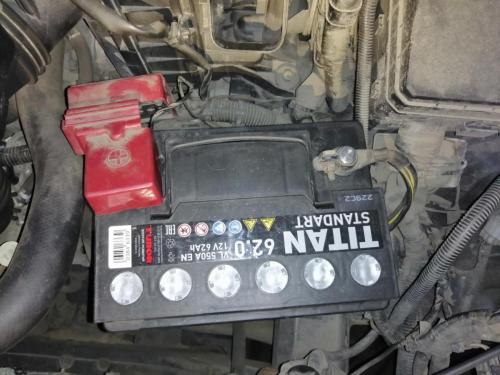

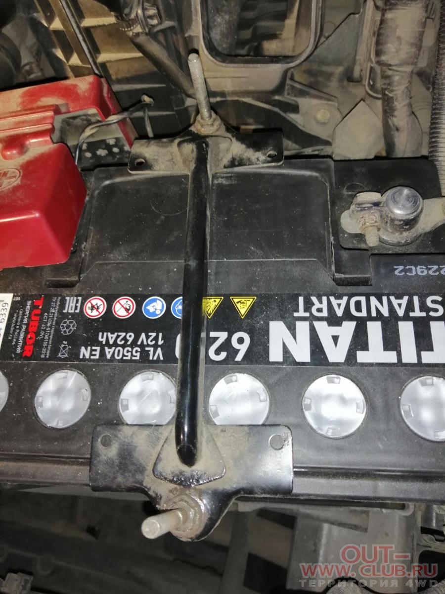

Добрый час! Провёл небольшой анализ по АКБ и вот, что получилось:
2,4 - габариты(ДхШхВ), 232x173x225 (мм) еще про размер >>>
размеры посадочного места Outlander XL 2.4 CVT - 230х180, Outlander XL 3.0 - 270х180мм
родной 75d23l
Аналоги
  • Varta Blue dynamic NEW 60 Ач
  • Bosch Silver NEW S4 60 Ач
  • Dupex LX80D23L 70 Ач 234х172х200
  • Super Nova 75D23L 65 Ач 232x173x225
  • Varta Blue Dynamic E23 / аналог Bosh Silver S4 0092 s40 260 >>>
  • Furukava FB Super Nova 75d23l
  • Energizer plus EP60J
  • TITAN TN Asia silver 62.0 vl 550A EN >>>
Дополнительный FAQ >>> Спасибо Gamy
Если сел аккумулятор >>>
