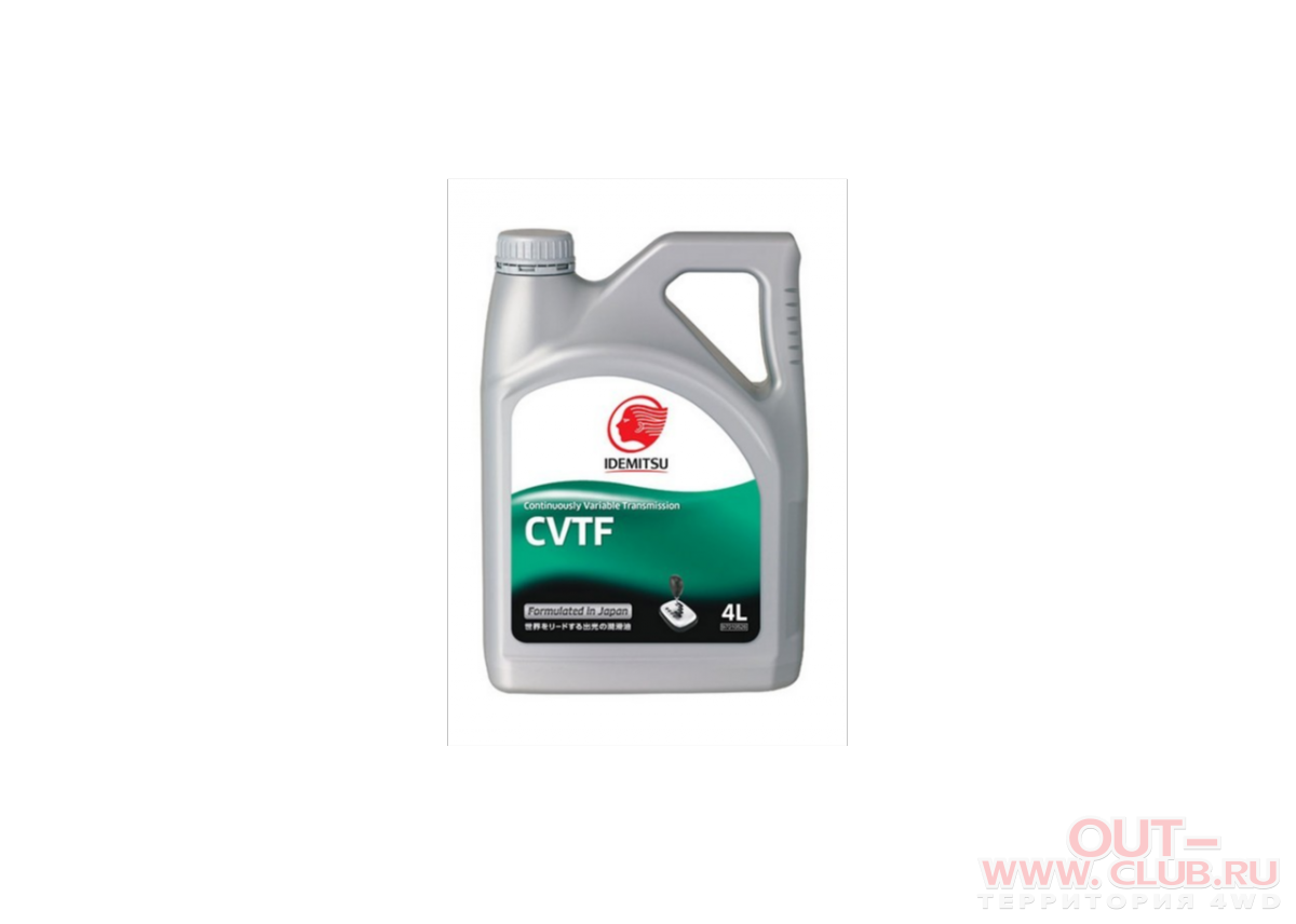

kosmonavt
По умолчанию Re: Масло (жижа) для вариатора Outlander 2013-2014-2015
@kosmonavt, приблуда Elm327 v1.5 стоит вменяемо (а на алиэкспрессе и того дешевле) и наверняка есть в гаражах, ну и программу CVTz50 для андроид-смартфона купите, чтобы сбросить счетчик.
вот на авито в Костроме: https://www.avito.ru/kostroma/zapcha...oth_1095210545
смотря сколько натикало. если до 40000, то думаю, что ничего страшного
Сообщение от kosmonavt Посмотреть сообщение
ну щас пробег к 70 000, на 20 поменяли вариатор по гарантии и думаю масло то уж точно новое залили)) поэтому считаю пробег 50 к сейчас.
про приблуду понял, наверно озадачусь, можети по маслу поможете из опыта достойный аналог масла митсубиси какое?
заказал вот это

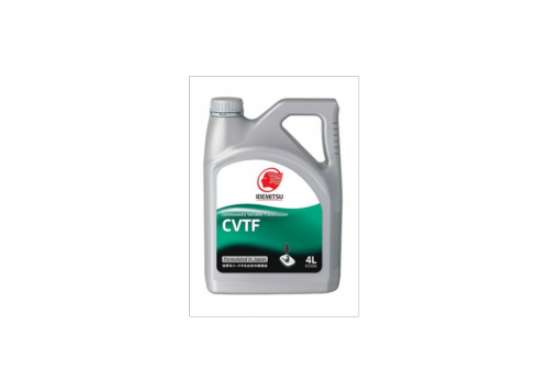

Gurych
Одноклубники, добрый день. Просветите меня пожалуйста....собираюсь менять масло в вариаторе. Вариатор JF-016. Менять буду частичной заменой за два раза. Настроился купить масло Идемитсу CVTF две канистры по 4 литра.
Масло вот это мне нужно заказывать??? Я правильно мыслю?
Если правильно всё, то смешивание данного масла идемитсу и маслом что шло с конвейера допустимо ли???
И последний вопрос: заливать новое масло... там на вариаторе заливная пробка есть или как то по другому???
