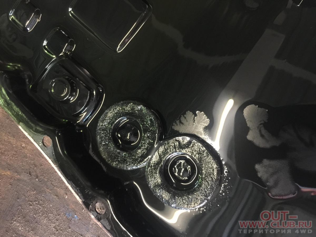

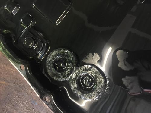

Всем доброго времени суток. Хочется услышать мнение по поводу магнитов в вариаторе. Можно ли по этим магнитам судить об износе ? Пробег на данный момент 152000. Работает как часы , раньше были частые перегревы по трассе, даже ошибка по коробке была потом сама пропала через 200 км. поставил радиатор, пока не перегревал больше. Эксплуатирую по разному:и в грязь ( без фанатизма) и зимой народ из сугробов вытягивал. Зимой всегда прогреваю. Масло меняю через 30т. Стоит ли делать профилактический ремонт коробки при таком пробеге и режиме эксплуатации? На машине планирую ездить долго.

Какие разнообразные фоточки, красавчик

По умолчанию Re: XL CVT - вопросы по работе и эксплуатация вариатора 2.4
Блин, ну неужели не понятно, что я не специально так сделал ?! Фотка одна

Если это на магнитах за 30 тыс. это печально, износ не критичный но прогрессирующий, если это за 152 тыс. то вполне нормальное явление, если симптомов неисправности нет, лезть не нужно. Но если уж очень хочется то можно, замените все что изнашивается и будите еще 150 тыс. ездить спокойно.
