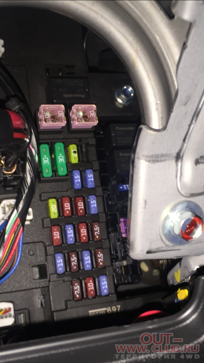

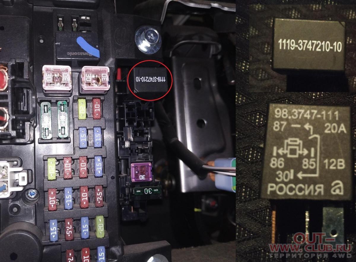

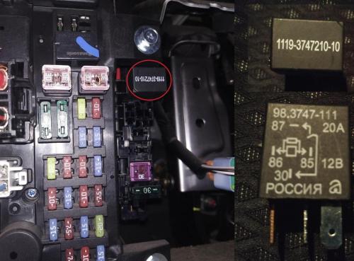

1. я брал на Aliexpress можно и емелю
2. проводка вся есть
3. номера штатных кнопок и оригинального реле в шапке, я брал обычное 4х контактное реле в автомагазине(на фото реле и место установки окошко под рулем слева)
4. кинул в личку

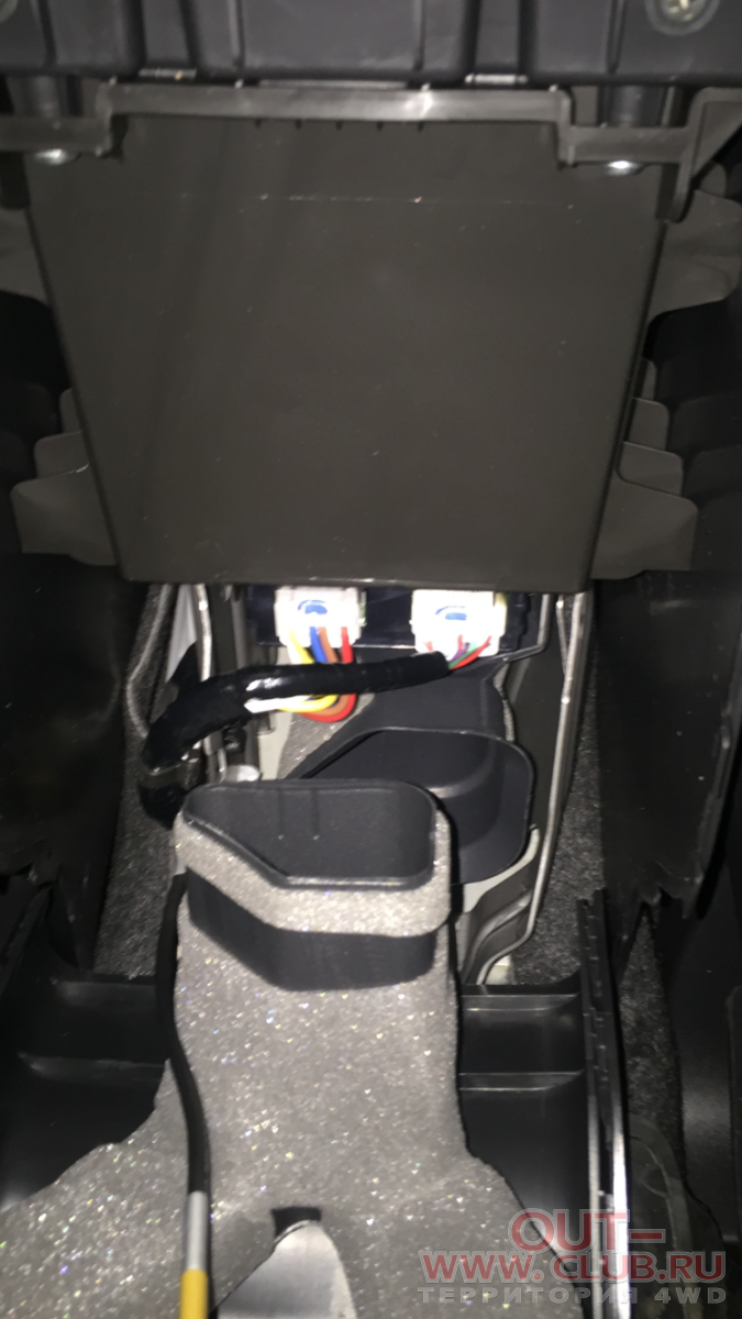

Всех приветствую!
Гуру, специалисты помогите понять до конца. Ткните где я ошибаюсь. Я слабоват в этих вопросах, но тоже хочу детям попы греть на задней сидушке!))
У меня аут 2019
Прочитал ветку и вижу такой расклад:
Беру обогревательные маты у китайцев и укладываю в сиденья + вывожу проводку к спинке подлокотника - здесь вроде все понятно

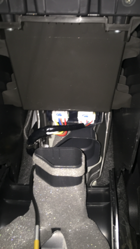

В подлокотник ставлю родную двойную кнопку. Вот тут сразу вопросы: внутри подлокотника никаких разъемов нет (на ветке писали что меня за обшивкой должен встретить какойто свободный разъем), точнее есть два занятых - это видимо передние подогревы. Кнопка еще в пути, я ее еще не видел, но тут писали что провода от обогревательных матов надо припаять к разъему кнопки. Вопросы N1: Кнопка и ее разъем как я понимаю это разные вещи. Разъем это вроде такая фишка которая надевается на контакты кнопки и из этой фишки торчат провода которые я паяю к проводам от нагревателей? Кнопка приедет без фишки, провода сразу к кнопке паять чтоли? Я практически готов покляться что здесь кто то в теме выложил партнамбер для разъема для родной кнопки, но перелистал все страницы раз 5 и не могу найти, видимо не здесь видел и не записал блин((. Подскажите номер кто знает.
вот что в подлокотнике:
Идём дальше: подсветку кнопок питаю от кнопки 4wd и дальше тяну провода к етаксу для полключения.

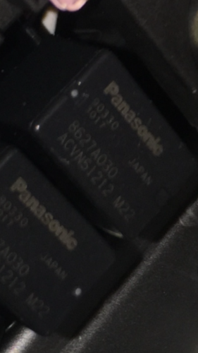

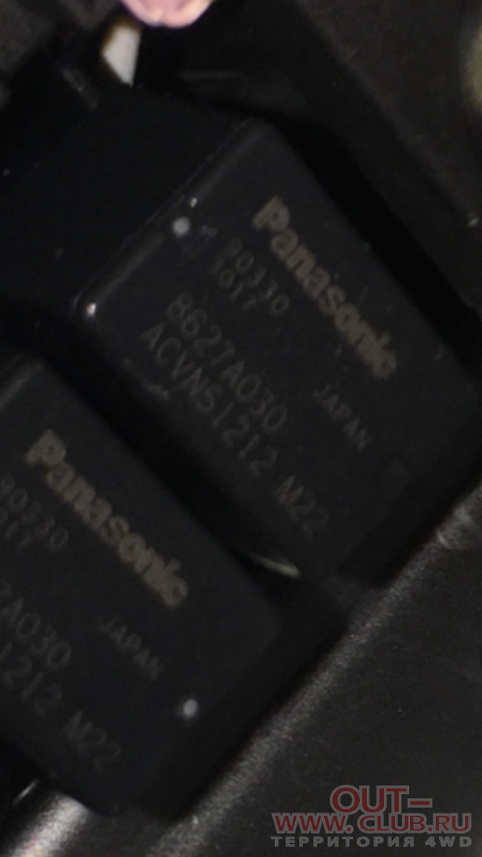

Вопрос N2: в блок я должен поставить реле MR858567, но у меня на этом месте уже стоит реле 8627A030. Его надо заменить? Или это реле подойдет, функционал тот же, паять так же?
Вопрос N3: в подлокотнике есть (как я подозреваю) две подключённые фишки от передних подогревов. А можно как то от них запитать задний подогрев и подсветку кнопки? Мож я чего путаю но вроде есть какое то параллельное подсоединение или что то в этом роде. Правильно ли это будет? И если возможно так сделать то как присоединять?
мое реле:
Всем заранее спасибо! Очень жду подсказки!
