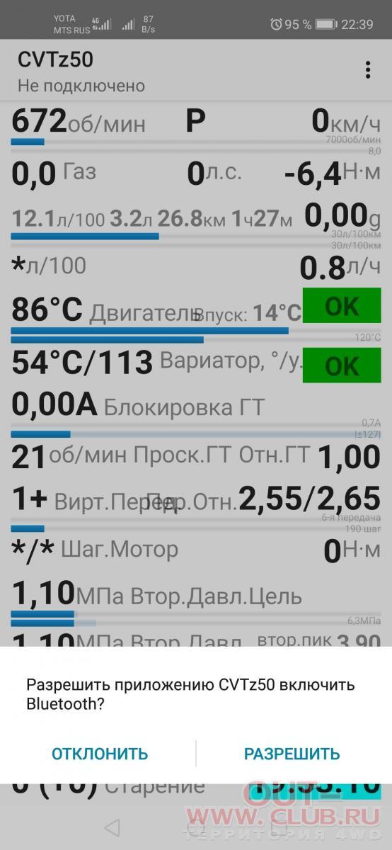

Старый 09.02.2020, 20:43   #2266
Ильнар942
Имя: Ильнар
Сообщений: 96
По умолчанию Re: Масло (жижа) для вариатора Outlander 2013-2014-2015
Ильнар942 вне форума   Вверх Ответить с цитированием
Старый 09.02.2020, 22:10   #2267
Сообщений: 6,508
Сообщение от Ильнар942 Посмотреть сообщение
До 85 - 86 градусов
нормально.
В принципе, ничего страшного ни с уровнем, ни с температурой вариатора нет. Скорее всего, вы весьма спокойный водитель
