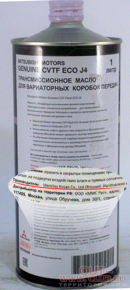

Привет всем. Купил масло по рекомендациям отсюда IDEMITSU 30301201746. А на нём написано соответствует спецификации Ниссан NS1 NS2, Мицубиши J1. А у меня аут 2014 года и на щупе написано J4. Выходит это масло мне не подходит??? Или оно универсальное?

@Ramirezz, можно лить , всё его льют в том числе и я.

@Ramirezz,
На сайте производителя в спецификации указано соответствие данной жижи J4.Многие наши камрады льют именно её в наши вариаторы.Тем более,что Идемитсу является производителем нашего оригинала J4.А вообще это обычная мультижижа,соответствующая допускам многих производителей.
