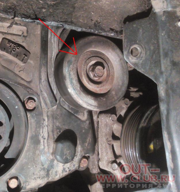

люфтит MD374877 не сильно но и не мало. в него я так понял меняется подшипник или ролик целиком koyo ?
Старый 24.08.2017, 06:39   #255
posmetuhov
Сообщений: 469
По умолчанию Re: Outlander. Замена подшипников/роликов ремня навесных агрегатов
Меняется полностью ролик в сборе, так как там подшипник не простой. У него внутренняя обойма не стандартная.
Но я обошел это. Купил подшибас 6006 и попросил токаря выточить втулку в него. В результате имею ролик с возможностью замены подшипника. В этой теме есть размеры втулки. Но мой токарь сделал по своему.
