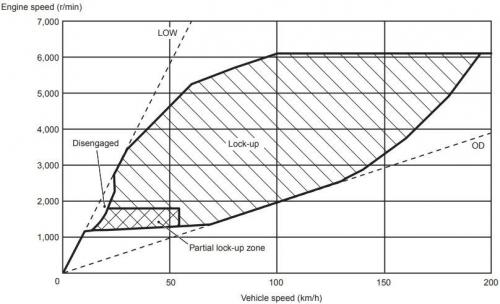

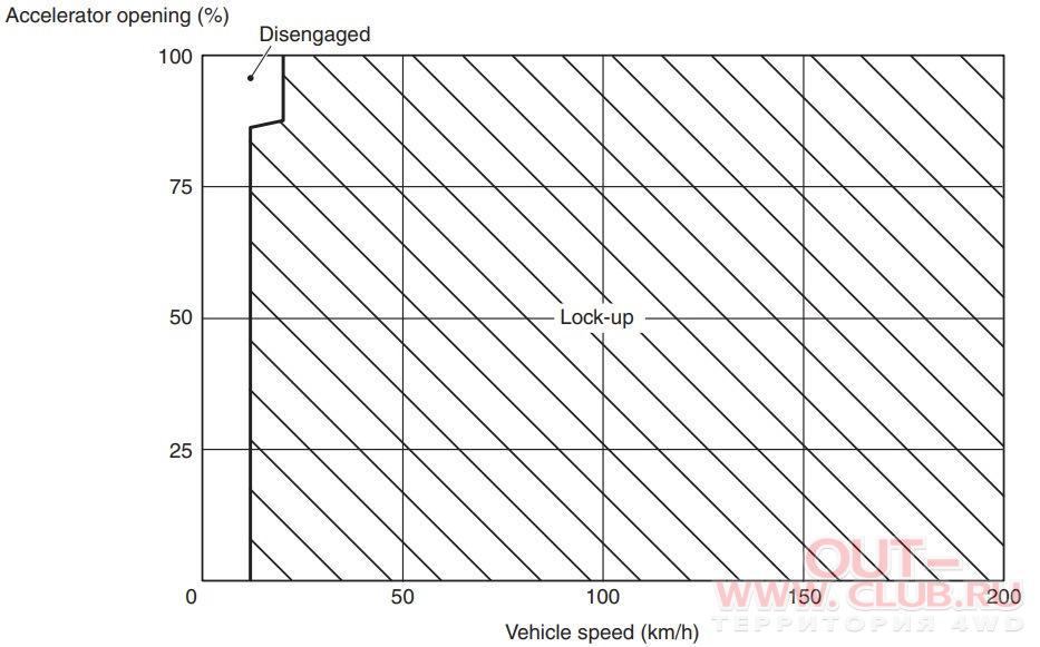

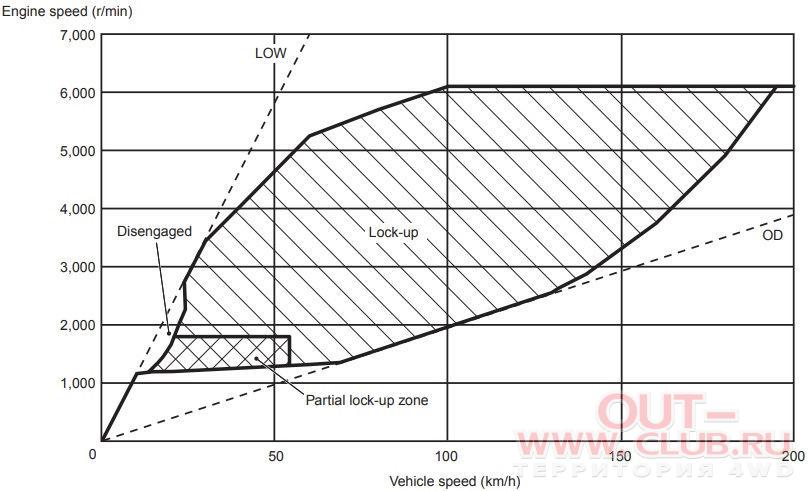

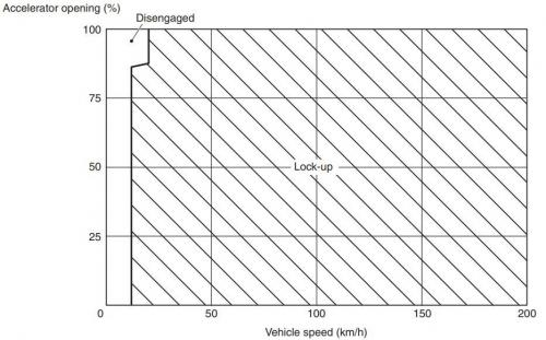

По второму вопросу, простите, тоже не совсем понятен его подтекст. Про скоростной порог 100%-го блока, увы, не скажу цифру, а покажу, правда, на примере JF011E и JF016E, соответственно и для сравнения:
Блокировка ГТ на JF011E начинается, примерно, тогда же, когда и на на JF016E (но, вроде, чуть раньше, чем на 11: что-то около 12 - 15 км/ч.). ОДНАКО, на JF011E есть зона частичной блокировки (скольжения), а у JF016E такой зоны уже нет.
Управляет гидравлическим контуром блокировки электромагнитный клапан, которым, уже в свою очередь, управляет блок CVT-ECU, сигналами широтно-импульсной модуляции. Если опустить детали, то силу "прижатия фрикциона" блокировки
обуславливает наша сила давления педали газа. Наверное, Вы спросите можно ли и как долго ехать на разблокированном ГТ? Конечно можно. Это не только предусмотрел производитель, а даже продумал логику процесса. За счет "скольжения" происходит плавное, бесшовное, незаметное для пользователя, подключение блокировки. Но (!) и возникновение продуктов износа фрикционов.
Еще факты:
— на морозе гидротрансформатор не блокируется до достижения температуры жижи CVT в +10C°.
— на примере режима Ds блокировка включается от 70 км/ч и выше. На меньших скоростях бублик в спортрежиме разблокирован;
— это ГТ существенно экономит топливо;
— ГТ позволяет, при определенных условиях, добиться эффекта торможения двигателем;
— разблокированный ГТ быстрее греет вариатор, чем заблокированный.

@Alxn, насколько я понял про ГТ на 16 вариаторе..
В стандартном режиме D блокировка ГТ происходит в пределах 35-40км в час. Эту инфу я получил через ELM327 и программу CVTz50, она показывает блокировку именно в этих диапазонах скоростей. Но насколько можно ей верить..думаю всё же можно. Соответственно в Ds режиме здесь выше озвучили озвучили 70км в час.
Соответственно, если я правильно понял, до того как блокируется ГТ, это достаточно безопасные(с точки зрения задиров и т.д.) режимы. То есть это сделано не просто так..Именно по-этому можно ездить по грунтовым дорогам(относительно условному бездорожью), запарковаться в сугроб, преодолеть небольшую хлябь и т.д. Так же, по моему мнению, это хорошо для непрогретого вариатора, что там ГТ не блокируется. Конечно на скоростях не более 40 и 70 соответственно.
Но вот когда засел трофи-ралли-рейд, завяз забуксовал и газуешь бездумно, то ГТ блокируется и уже получаем проскальзывание ремня..+перегрев и здравствуй ремонт..
