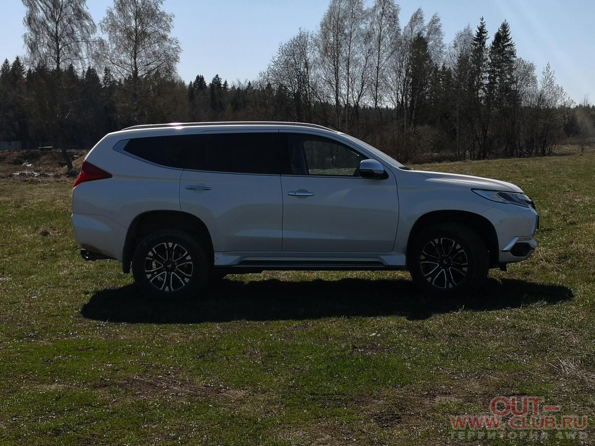

18 аксессуарные
те же диски, MZ330935, на белом авто:

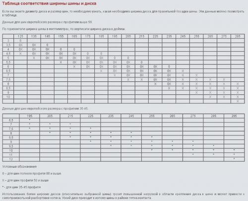

Подскажите в таком размере диски встанут???? (18х9.0-6х139.7 GRUNT-G1 (BKF) ET+15 CB106 LENSO), а то даже ОД наш не может ничего сказать.
Старый 09.09.2019, 17:45   #279
эрмак
Аватар для эрмак
Сообщений: 2,802
По умолчанию Re: Параметры колесных дисков для Pajero Sport 2016
А чего им не встать то? Родные у нас 7.5J R18 ET38. У этих дисков ЕТ15 тоесть наружу вылезут на 23 мм. При этом между 9J и 7,5J разница в ширине 38 мм, но она приходится на обе стороны и внутрь попадает половина, тоесть 19 мм. А колесо выдвинулось у нас на 23, 4 мм запаса даже остается.
Другой вопрос какая резина стоять там будет. Она может задевать арку начать. 9J для родной 265 широко, да и для 285 широковато мне кажется. 305?
Резина А/Т 265/65 R18. Лифт подвески есть так что не будет цеплять и нашел вчера на драйве2 человек поставил: диск R18*9 6*139,7 ЕТ 12, резина 285/60/18.
https://www.drive2.ru/b/529314519411851339/
Так что буду брать. Спасибо за помощь.
Получил диски и примерил. Цепляют суппорт ну прям вообще на 1 мм)))), когда прокручиваешь диск не слышно какого-либо скрежета и т.д. вообще, но на диске есть "царапки" по ободу. Суппорт шлифануть немного и все, ну и пришлось центровочные кольца еще докупить. На счет ширины 9 и резины 265 смотрел таблицы в инете все в приделах нормы.
