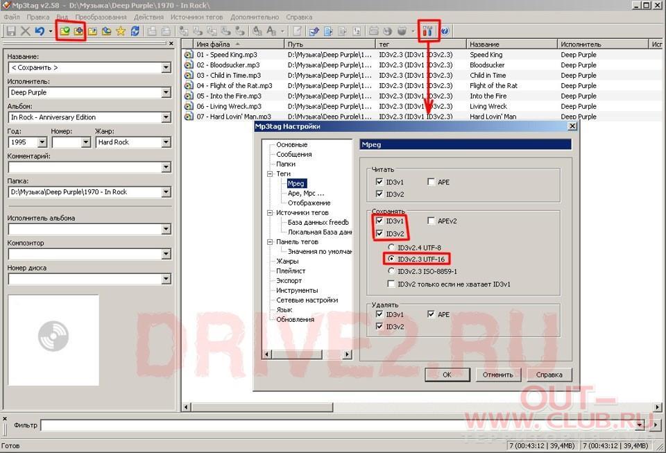

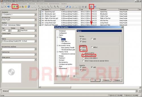

Как перекодировать кириллические тэги, чтобы они нормально отображались в автомобильной магнитоле.
Скачиваем программу www.mp3tag.de/en/download.html. С помощью неё нужно перевести кодировку тэгов mp3 в формат UTF-16. Для этого в окне программы нажимаем кнопку "Сменить папку" или "Добавить папку" и выбираем папку с нашими записями. Для удобства можно выбрать целиком флешку. Программа сама прочитает все нужные файлы на ней, но при перекодировании это займет гораздо больше времени.
В настройках программы Дополнительно — Настройки — Теги — MPEG проверяем, чтобы стояла галочка на ID3v1, ID3v2 и выбрано было ID3v2.3 UTF-16. Дальше выходим из настроек, и в главном окне выбираем нужные треки (или все сразу "Ctrl + A") и нажимаем кнопку сохранить.
Этой программой можно отредактировать тэги по одному, но удобнее сделать групповое преобразование. После сохранения тэгов в магнитоле иероглифы будут отображаться кириллицей.

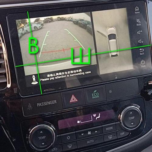

Здравствуйте На китАуте, как я понял размер магнитолы отличается от тех которые были на калужских сборках до ресайлинга.
Какой реальный размер рамки и стоковой магнитолы китАута.

Высота 120мм, ширина - 222 мм

Жаль, что ни у кого нет линейки....
