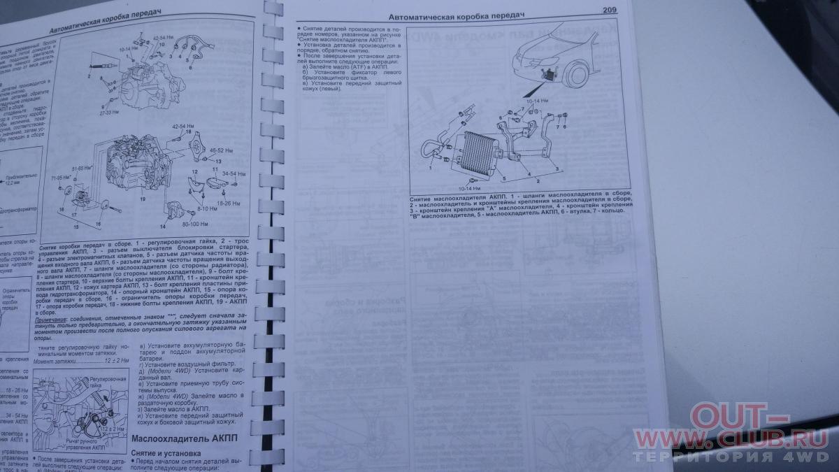

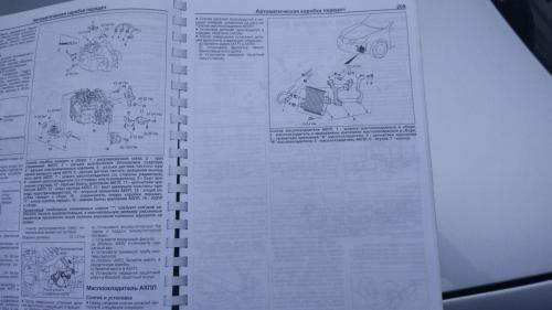

По умолчанию Re: Как устроена система смазки на OUTе? Подключены ли масляные радиаторы постоянно к системе? Хоть что нибудь по этому вопросу.... Хэлп!!!
Иван , прочитайте внимательно мой пост #17 , а так-же название темы . Не надо выкладывать мануал про АКПП , о ней здесь речи нет .
У основного радиатора только радиатор кондиционера. Для других где там место ?
В нижней ванне основного радиатора

Если слева радиатор масла , то где тогда радиатор АКПП ? И почему радиатор масла визуально одинаковый с радиатором АКПП ? Почему у меня нет радиатора масла 2,4 американец ? Почему емкость заливаемого масла с радиатором масляным и без масляного радиатора одинаковая ? Нет масляного радиатора получается. А в книге выходит , что лажа .
1. Радиатор АКПП совмещён с основным радиатором охлаждения (там где антифриз)
2. Радиатору до лампочки, какая жидкость будет протекать через него, поэтому производитель устанавливает одинаковые радиаторы: для авто с акпп-это доп радиатор АКПП, для авто с МКПП - это радиатор системы смазки двигателя.
3. Ёмкость заливаемой жидкости в доп радиатор составит грамм сто, думаю поэтому производитель не счёл необходимым менять для каждого разные заправочные ёмкости, выпустили одну книгу +-километр.
4. Почему нет у американцев доп.радиатора на АКПП, х.з. может машина выпускать для северных штатов ,

1 .В Аутах от системы охлаждения охлаждается только раздатка. 2. В АКПП во всех машинах охлаждается всегда масло АКПП. 3. Есть код на масляный радиатор АКПП. 4. И стоять ему кроме левого края под бампером больше негде.
1 .В аутах европа раздатка , но в аутах ( и не только ) для охлаждения масла АКПП в основной радиатор в нижнюю ванну встроена трубка . 2 . Спору нет . 3. Да есть -MR983077 , но есть код радиатора для системы смазки двигателя -MN180660 . 4 .И опять спору нет , вот только у автомата там радиатор АКПП , а у механики 2.4 мивек 4WD радиатор охлаждения масла системы смазки двигателя .
