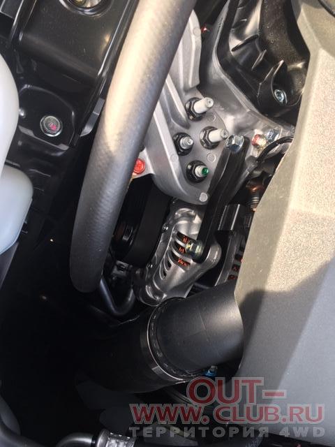

Шкив на генераторе с обгонной муфтой?
Если пластиковая крышка - то с обгонной.
Пластиковой крышки на генераторе не обнаружил.

x-plorer вне форума   Вверх Ответить с цитированием

Сообщение от x-plorer Посмотреть сообщение
а фото не трудно?

По умолчанию Re: Стрекот при ускорении на малых оборотах
Ну вот, собственно, если я правильно понял задачу.

Сообщений: 4,080
@x-plorer, Судя по фото у Вас генератор с обгонкой.
Старый 03.04.2019, 06:01   #29
Очень плохо видно шкив. Надо его покрупней сфотографировать. Если на нём есть обгонная муфта, то должна быть пластиковая заглушка там. Если обгонка есть, то как версия неисправность обгонной муфты, она просто заклинила. Проверить можно как на видео (ссылку на тему давал), будет вибрировать так ремень или нет.
