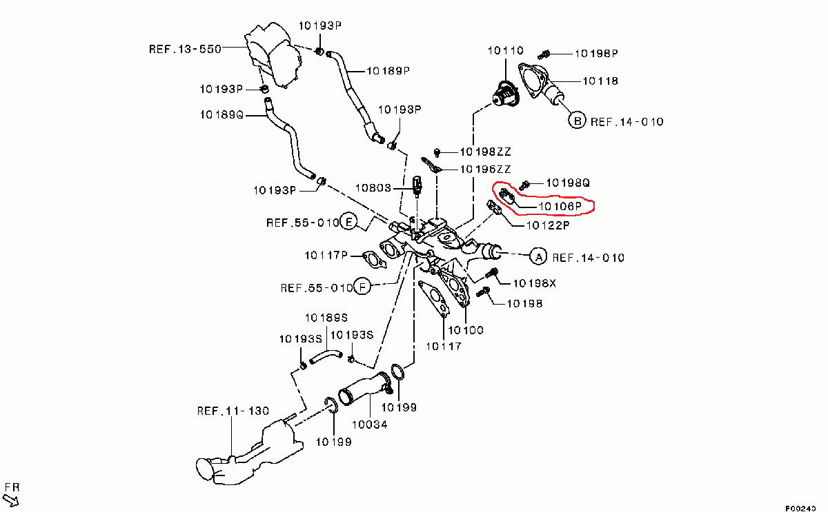

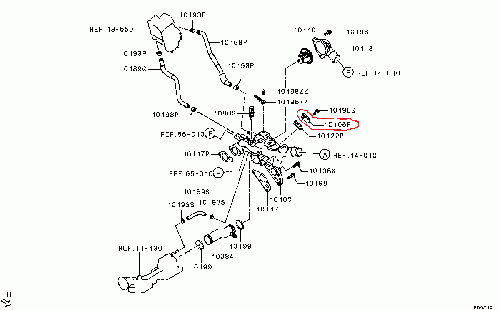

На 3 литра номер оригинальной заглушки 1305A175
крышка термостата
