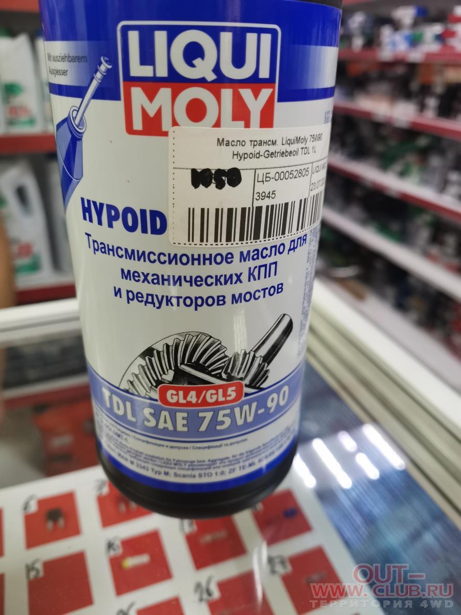

Доброго времени суток! Собираюсь менять масло в раздатку и редукторе, купил тпкое масло. Подойдёт? Машина аут 2015 года.

@Ильнар942, да.
