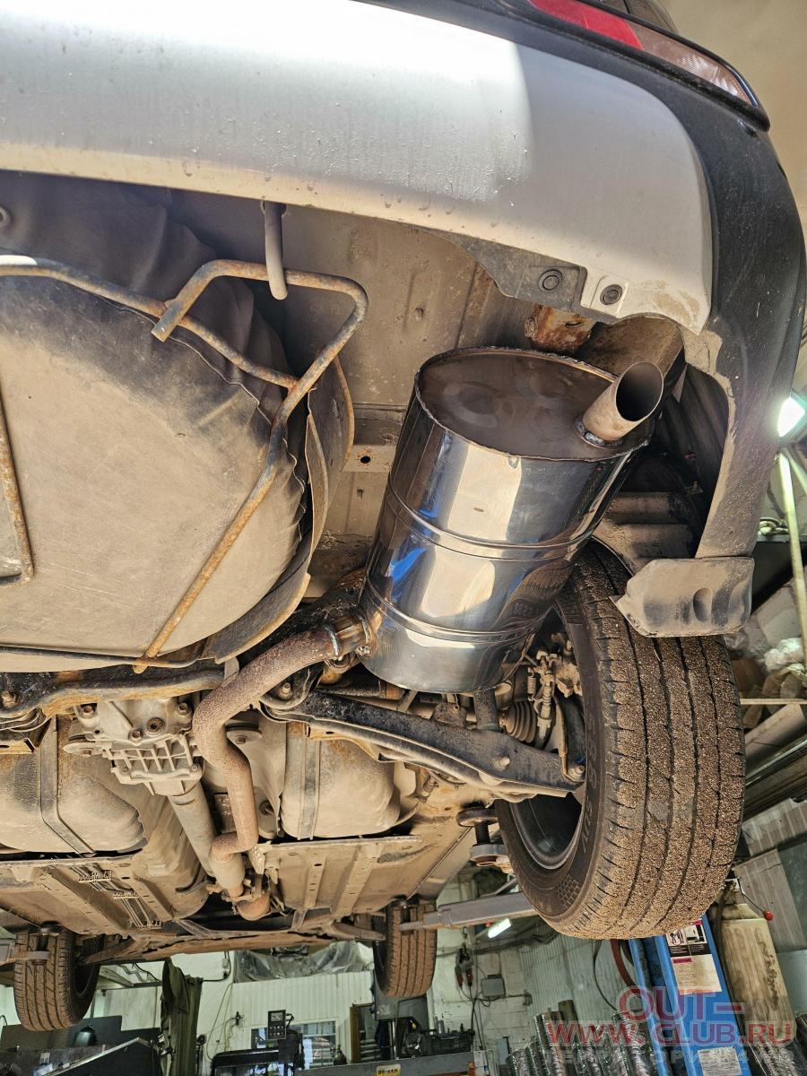

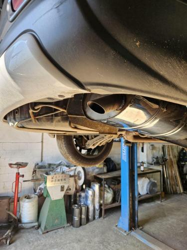

Минут за 40 поменяли прогнившую банку. Звук стал, как при покупке авто. Единственный момент, его отметила супруга, что педаль газа стала острее, ну т.е. она в привычном стиле едет, при нажатии газа машина стала резче реагировать. Я не заметил, видимо,на мой стиль вождения не повлияло.
Привет, забыл отписать - был у них 07.07.24, процедура заняла так же минут 40 под ключ: срезали с фланцем старый, срезали с него носик и выкинули старый обрубок, приварили прям к трубе новый + пару "шпилек" под резинки и носик от старого - вот и вся процедура, фото ниже:
