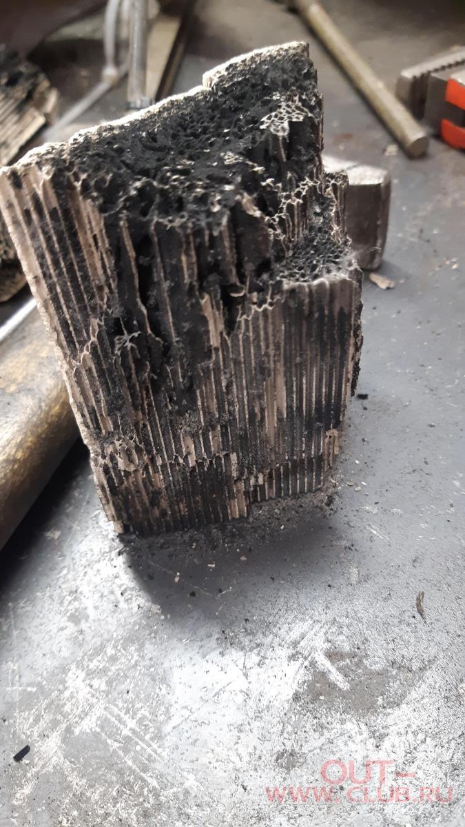

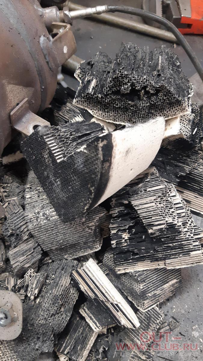

1. никакой ручной прожиг ничего оплавить не может, кроме экрана отражающего, или пластика там рядом
2. температура на ручном прожиге гдето 600-650, в зависимости от производителя и жестко контролируется, при этом в движении может быть и 800 и 1000, что выше 1000 или 600? а умники?
3. оплавленный кат или сажевик, говорит что солярка на него текла ручьем и к моменту запуска прожига там все мокрое было
4. как и факт запоротого сажевика все вместе это говорит о том что форсунки надо было срочно на стенд
5. при таких симтомах отрезать да еще и чипануть это тоже самое что во время пожара остаться в горящем здании и просто закрыть глазки ладошками, какое то время прокатит, может даже и сезон, а потом внезапно прогорит поршень, что на них уже было много раз, ну или повезет и заметит дым, но это врятли, судя по тому как решали проблему изначально

По поводу умников, давайте по спокойнее, без эмоций. Здесь форум и не все такие специалисты как вы. Что касается проблемы у товарища, я склоняюсь к тому, что у него возникли проблемы с PDF из за характера езды, а именно это постоянные короткие поездки ( 5-6 км в день, плюс городские пробки ), это его основной тип езды, в следствии чего прожиг не происходил или не завершался как надо. Все это видимо имело накопительный эффект. Что касается чиповки, ее делал специалист, который и удалял фильтр и катализатор, человек видимо не впервые этим занимается и знает, что делает и советует.
По поводу форсунок можно по подробнее, возможно этот совет пригодится товарищу, скажу ему об этом, пусть проверит.
У самого авто чиповано, с электронным отключением EGR, но сажевый фильтр не отключал. Да и мои поездки они как правило на большие расстояния с большой скоростью, раз в неделю гоняю на рыбалки 200 км+, плюс поездки в Астрахань на Волгу два -три раза в год, плюс в отпуск по стране, поэтому у меня проблем с сажевым видимо и нет.

История моя такая- пробег 67 тыс.,пару месяцев назад загорелась ошибка Проверьте PDF, погасла через пару км, через неделю снова загорелась, проверил масло- уровень чуть повышен, поехал к официалам, диагностика, прожиг, замена масла. Долго не радовался, через месяц снова повтор ошибки, поехал на трассу, проехал км 40, начался прожиг, но не закончился я так понял, и в добавок ошибки*Проверьте* PDF загорается чек Двигателя, машина блокирует педаль газа, скорость не*выше 80, сразу еду к официалам, диагностика, повторный прожиг. Езжайте, машина исправна*)))., но лучше удалить сажевый.(((.*Езжу пару дней, замечаю черный дым в заднее стекло, когда газуешь, обороты на низах плавают. Понимаю, что к официалам ехать бесполезно.*Нервы мои не выдерживают, еду к оф.представителям АДАКТ, диагностика, удаление сажевого, ката*( он тоже был весь забит), перепрошивка мозгов всвязи с этими удалениями., отключили ЕГР.,*замена масла. Сейчас езжу уже неделю, машину не узнать, никакого черного дыма, двигатель работает ровно, обороты не плавают. Машина просто летает)))*Грешу конечно на то, что последний год очень мало ездил по трассе, в основном город, да и еще зима была такая, 10 км до работы едешь 1.5 часа, пробки…. Вот такая моя история. Сразу хочу сказать,что за машиной смотрю, обслуживание только у официалов,, расходники оригинальные, масло лью Лукойл арматек дизель. Если кто-то посоветует что еще можно проверить в машине, буду благодарен. Буду рад, если моя история кому-то поможет. Всем добра. Фото сажевика вверху.
