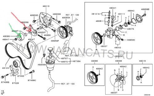

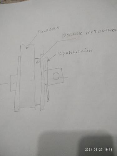

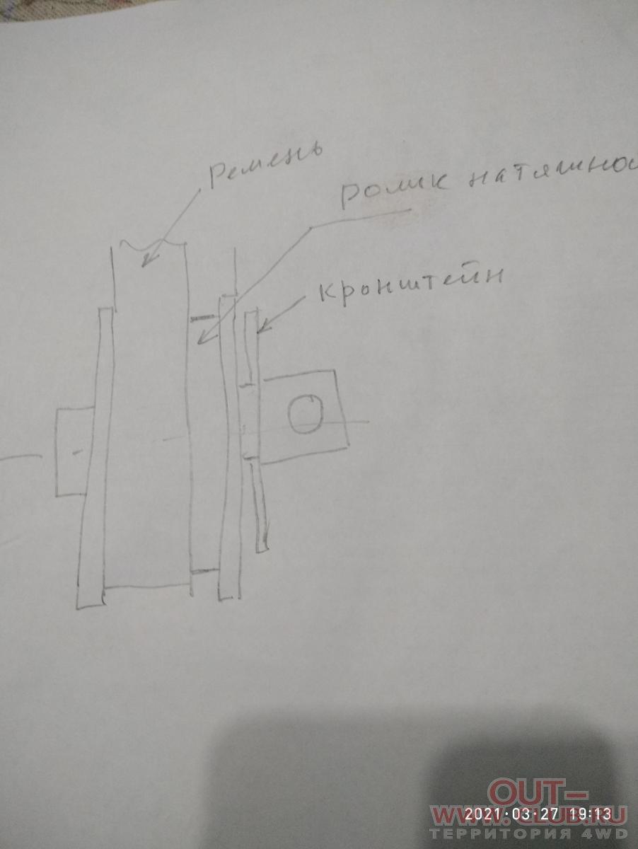

Ну и что вы думаете. На следующий день свист возобновился. Видимо Вдешка высохла. К дилеру ехать , минимум полдня терять. Сегодня на солнышке снял колесо. Снял опять 3 клипсы, отогнул резиновый фартук. И что я вижу. Ремень на натяжном ролике находится с краю и видимо край ремня трется о реборду ролика и издает такой звук.
Видимо , при натяжке ролик перекашивается и наклоняется. При этом ремень сползает в сторону от мотора. С чем это связано? Видимо это дефект или непродуманность кронштейна . На фото кронштейн показан красным, а натяжной ролик зеленым. По идее, ремень должен идти посередине натяжного ролика и не тереться о реборды. Видимо нужно дорабатывать кронштейн.
В итоге. Подтянул ремень. Свистит. Чуть ослабил. Свист пропал. Поездил чуток. Пока не свистит. Конструкция крайне хреновая для обслуживания. Ослаблять и затягивать гайку крепления ролика (на14 мм) очень неудобно. Мешают провода и шланг. Рука не пролезает.

Тут конечно при желании,можно сместить ролик,с помощью дополнительной шайбы,подобрав ее по толщине .Чтобы ремень был по середине ролика. Если хватит длинны оси на которой вращается ролик.
Решение с шайбой не выглядит надёжным.
Скорее всего ролик чуть перекошен на своей оси, поэтому ремень сдвигается.
Если касание плотное, то ролик под замену вместе с уже поврежденным ремнем.
