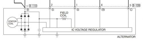

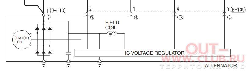

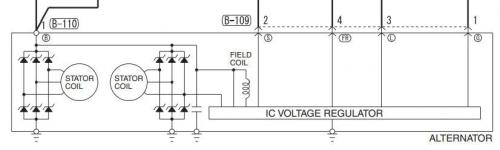

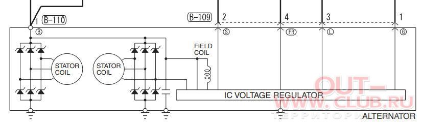

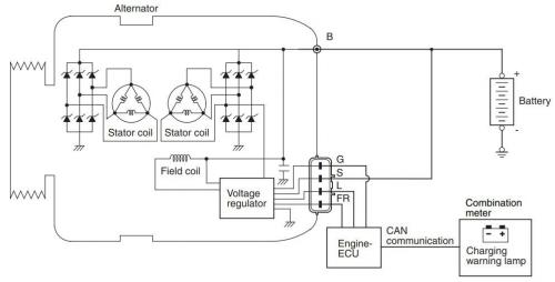

Сообщение от Мачор Посмотреть сообщение
обычный генератор
у 4N1 генератор с двумя статорными обмотками в одном корпусе (фактически два генератора) для увеличения тока при зарядке двух параллельных аккумуляторов
ну, в общем, экспериментируйте
Занятно. Я этого не знал.
Признателен за инфу.
Тоже не знал. Так может вы прольете свет на неизвестный алгоритм напряжения на дизеле? Реально и 12В бывает. Не связанно ни с нагрузкой ни с оборотами ни с режимами работы. Только на трассе стабильно не разряжается, ну на память выше 13,7В.
Три раза уже прикуривал. АКБ разряжены, так машина дальше разряжает. Это сразу было с новья я мониторил. Просто прошлые 2 зимы я подзаряжал, а в эту забил.
дело не в дизеле
надо смотреть генератор
если в говнах его засрали, то щетки не будут плотно прилегать к коллектору и обмотка возбуждения не будет создавать магнитное поле
разборка и чистка
я б с этого начал, если, конечно, засратость имеет место быть
с новья такой алгоритм не только мной выявлен, и не только на этом форуме.
Спорт у нас городская, трассовая
Подтверждаю.
У меня охранная система мониторит в т.ч. и напряжение. Периодически напряжение показывает 12.7 во время движения на прогретом двигателе и заряженных батареях, в говна не езжу, максимум - грунтовка после дождя, без ныряний и купаний

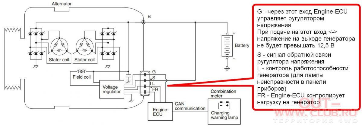

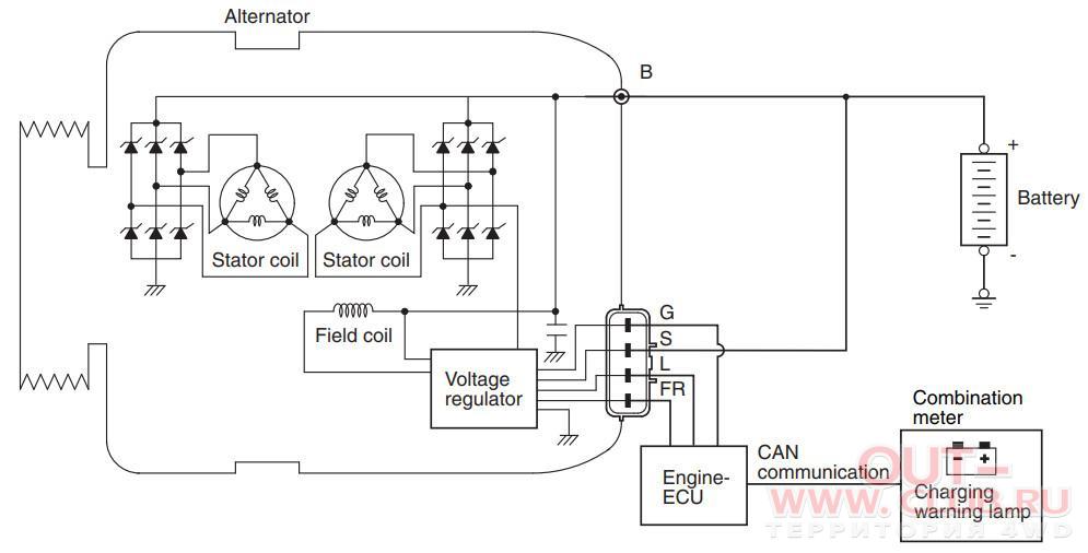

тут еще вот такая схема с влиянием на зарядку Engine-ECU
возможно, надо инспектировать всю схему, а может быть и прошивку
Возможно, "зеленые" технологии?
Для "северян"- отследить состояние управляющих входов, отсоединить от "мозгов" и управлять внешним сигналом для лучшей зарядки.
На "югах" за 3.5 года каких либо последствий нет, недозаряд отсутствует
поискал на эту тему
есть еще инфа (см. схему)
проверять надо всё, и проводку, и контакты, и регулятор напряжения, и мозги двигателя
Мачор вне форума   Вверх Ответить с цитированием
код неисправности, методика поиска и устранения тут:
Service manual --> 13C-DIESEL FUEL<4N1> --> TROUBLESHOOTING --> DIAGNOSIS CODE PROCEDURES --> CODE NO. P0620 ALTERNATOR CONTROL CIRCUIT
http://mmc-manuals.ru/manuals/pajero_sport_iii/online/Service_Manual/2018/13/html/M113355880018600ENG.HTM
там есть упоминание об аварийном режиме, при котором отключается влияние мозгов двигателя на генератор через вывод G и схема переходит в режим обычного генератора
можно подвесить G генератора на +, отключив от мозгов двигателя
а вообще, это надо решать по гарантии
