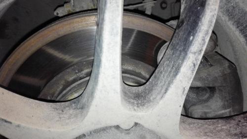

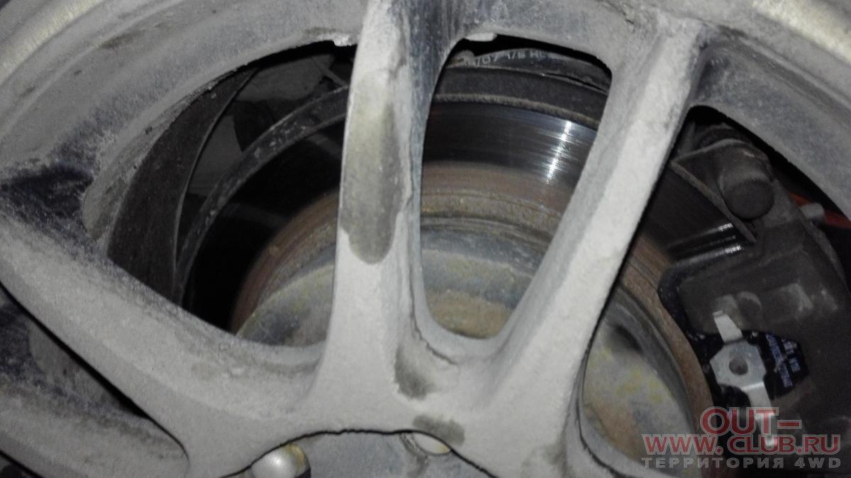

После обслуживания/замены закисших нижних направляек и смены колодок получил такую картину (см.на диски, есть следы неплотного прилегания колодок)
Вот думаю, надо что-то с этим делать или забить?

Забить пока.
Еще нужно покататься.
