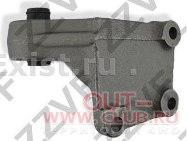

Приветствую одноклубники
По случаю приобретения мощного ударного гайковёрта, я наконец решил что нибудь сделать с сайлент-блоками заднего редуктора, очень достали все эти удары.
Вот мой колхоз в картинках
Большая толстая шайба на последней картинке вобще то не нужна, я просто подстарховался на время испытаний.

Вот посадочные размеры кронштейна без сайлентблока и втулки

Забыл добавить, что я подготовил 4 сайлентблока, два от десятки, и два от восьмёрки.
Десяточные мягче, чувствуется даже пальцами, восьмёрочные дубовые.
Сначала хотел поэкспериментировать на каких будет лучше, но после 3-х часов валяния под машиной, что то больше не хочется.
Останусь на десяточных.
Восьмёрочные теперь лежат без дела, размещу наверно в разделе продаж, или кто в личку постучит.
Не обошлось без курьёзов, что бы снять правый кронштейн нужно отвести в сторону выхлопную систему, сбросить задний глушитель с резинок на которых он висит, пока я это делал глушитель отвалился
Фланец крепления трубы к глушителю сгнил до состояния трухи.
