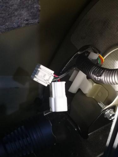

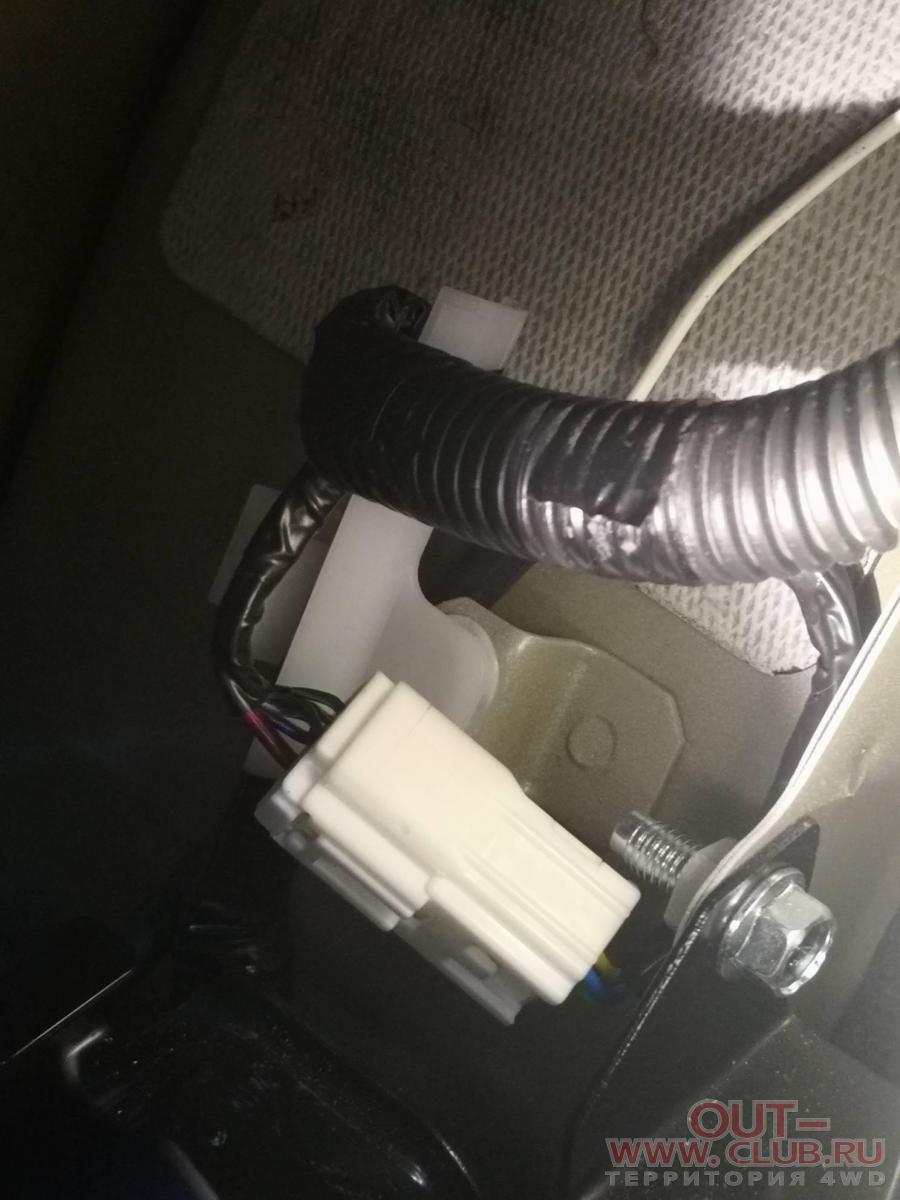

Сообщение от Aardvark Посмотреть сообщение
сам не проверял, но вроде подходит разъем от Outlander. Плюс нужны пины, далеко не любые...
https://out-club.ru/board/showpost.p...&postcount=164
https://out-club.ru/board/showpost.p...&postcount=898
Подключил наконец, проводку фаркопа бел колхоза, через оригинальный ответный разъем

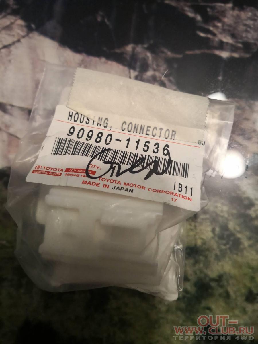

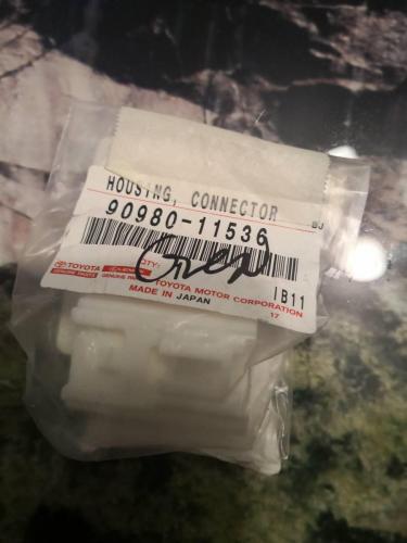

Потребовалось:
1 разъем 90980-11536
2 пины DJ611-1.5A
3 обжимной инструмент
Расходы - пины и обжимка на Али около 1000р вместе, разъем 800р в свободной продаже но ждал доставки более 2 мес
Подключать все про все 10 мин
