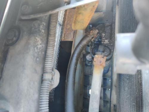

Всем привет. Я правильно понимаю, что контур радиатора на вариатор (CVT) и сам CVT это не взаимосвязанные системы. И течь радиатора CVT, как и полное опустошение масла в нем - это примерно тоже самое, что и отсутствие данного радиатора с завода (машины до 2014 г.)

Сообщений: 415
По умолчанию Re: Радиатор вариатора, радиатор автомата в Outlander 2013-2014-2015
Сообщение от emelyanov_rv Посмотреть сообщение
Я правильно понимаю
Нет.
При установке радиатора, всё становится единым.
Ан-дрей вне форума   Вверх Ответить с цитированием

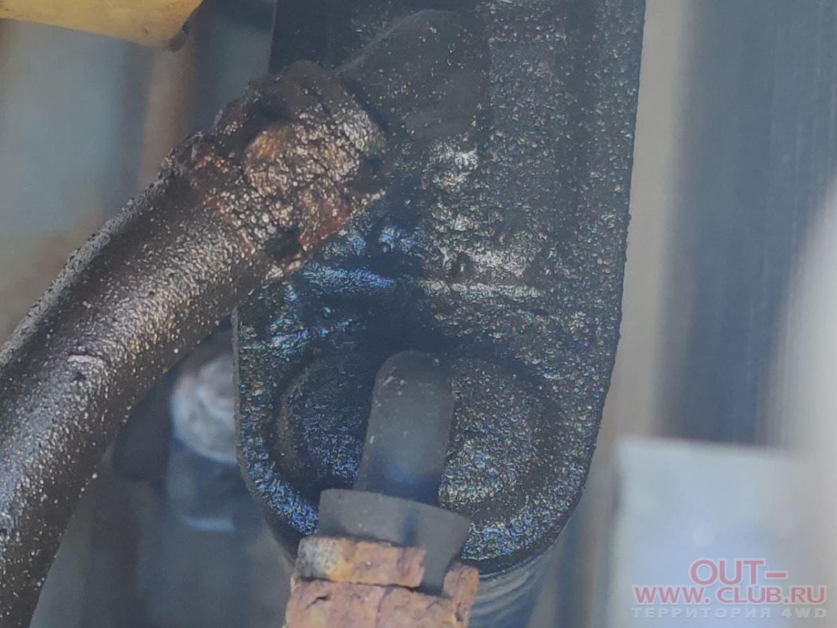

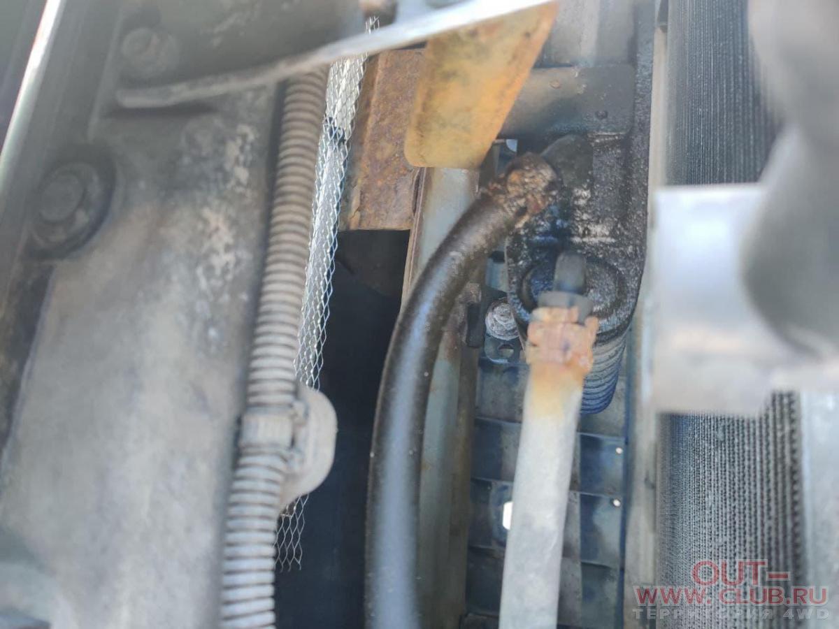

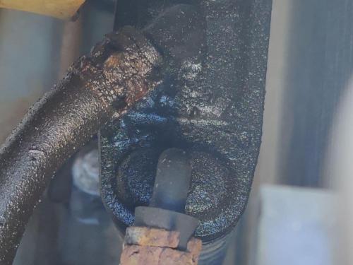

Ок, понятно. Тогда (понимаю, что тут не Ванги сидят) с пробегом в 7000 в год вот такая вещь критична и на что это больше похоже - на проблему с трубкой или с самим радиатором?
emelyanov_rv вне форума   Вверх Ответить с цитированием
Старый 20.03.2022, 11:41   #3911
emelyanov_rv
Аватар для emelyanov_rv
Сообщений: 98
Кроме площадки, что на фото - весь радиатор сухой
Добавлено через 51 секунду
Старый 20.03.2022, 12:15   #3912
Ан-дрей
Аватар для Ан-дрей
Авто: Out III 3.0
Сообщений: 415
Идти по пути наименьшего сопротивления.
Заменить хомут и шланг (смотреть)
И понятное дело следить за уровнем масла в вариаторе.
Старый 20.03.2022, 12:33   #3913
@emelyanov_rv, Сними патрубки с радиатора и осмотри трубки на радиаторе они часто прогнивают.
Старый 20.03.2022, 15:18   #3914
Сообщений: 2,810
@emelyanov_rv,
Недавно была похожая беда.Решилось заменой радиатора на новый.
Старый 20.03.2022, 15:41   #3915
emelyanov_rv
Сообщений: 98
Пока оттер всё, самый "жыр" на нижней части левой резиновой трубки. Патрубки вроде зрительно в норме. Буду наблюдать откуда давит. Есть аналоги 2922а608 (шланг) за вменяемую цену? Что-то ">2000 за кусок резинки" вне моего понимания Это же наверное кусок трубки с какими-то характеристиками с внутренним диаметром 8 мм, у которого должны быть аналоги?
