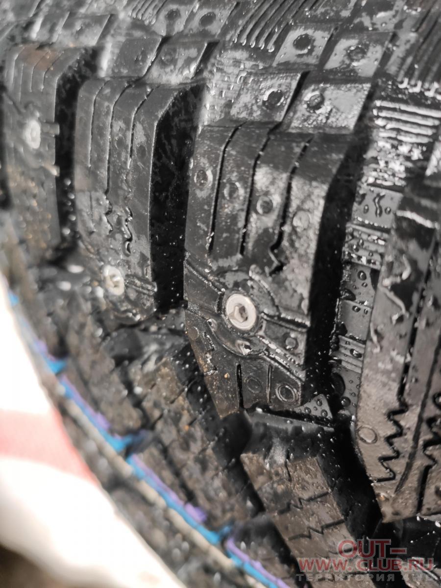

wx_1
Аватар для wx_1
Сообщений: 461
Приехали медведи ) на ощупь очень мягкая, оно и понятно +15 . Хрупкие на вид шипы . Глубокий и агрессивный протектор, сделано в России июнь 19го , будем посмотреть
