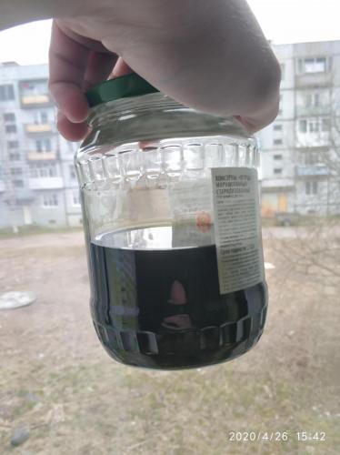

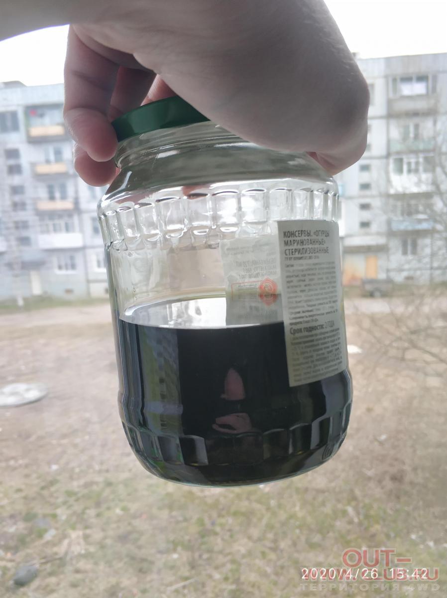

Решил попробовать запаять. Пока только снял, от что слилось с радиатора. Ну и сам радиатор.

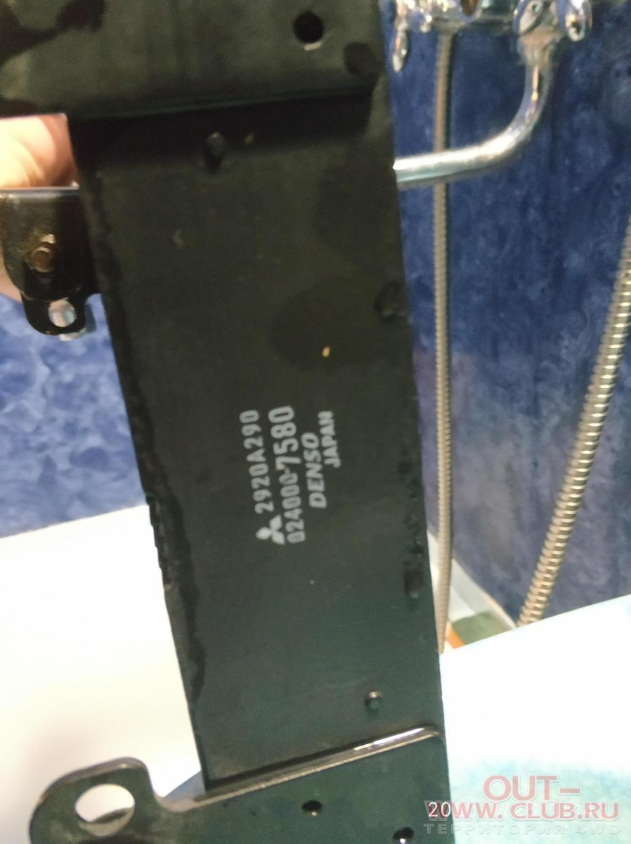

Старый 25.06.2020, 16:20   #39
Алексей С
Сообщений: 84
По умолчанию Течь радиатора охлаждения (СВЕРХУ весь мокрый )
Друзья, может кто сталкивался. Под капот заглядываю часто, сегодня обнаружил что в районе заливной пробки радиатора все влажное. Ну соответственно и сам радиатор и радиатор вариатора сверху. Полтора года назад менял на новый по отзывной компании. Уровень в бачке снизился совсем назначительно.

Старый 25.06.2020, 17:42   #40

Полез протирать, понял что это не антифриз. Получается это радиатор вариатора. Патрубки оба в масле, накидало на радиатор кондея и на решетки вокруг. Проверил уровень жидкости в варике там на холодную чуть выше метки H. Жидкость менял 20 тыс. назад.

Снял радиатор, ничего криминального пока не увидел. Линию заглушил одним из патрубков.

Алексей С
Сообщений: 84
По умолчанию Re: Потек радиатор вариатора?
Промыл его, почистил штуцера. Явной дырки нет нигде. Завтра попробую с насоса дать давление воздуха и попробовать в бочке с водой разглядеть пузырьки откуда выходят...
Странно что в масле только три верхние ряда... В одном месте замяты пластины...может пробило радиатор...буду искать
