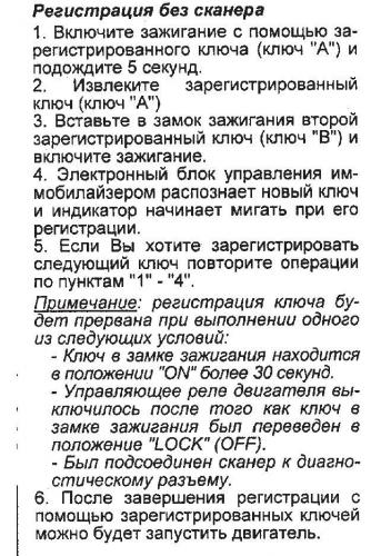

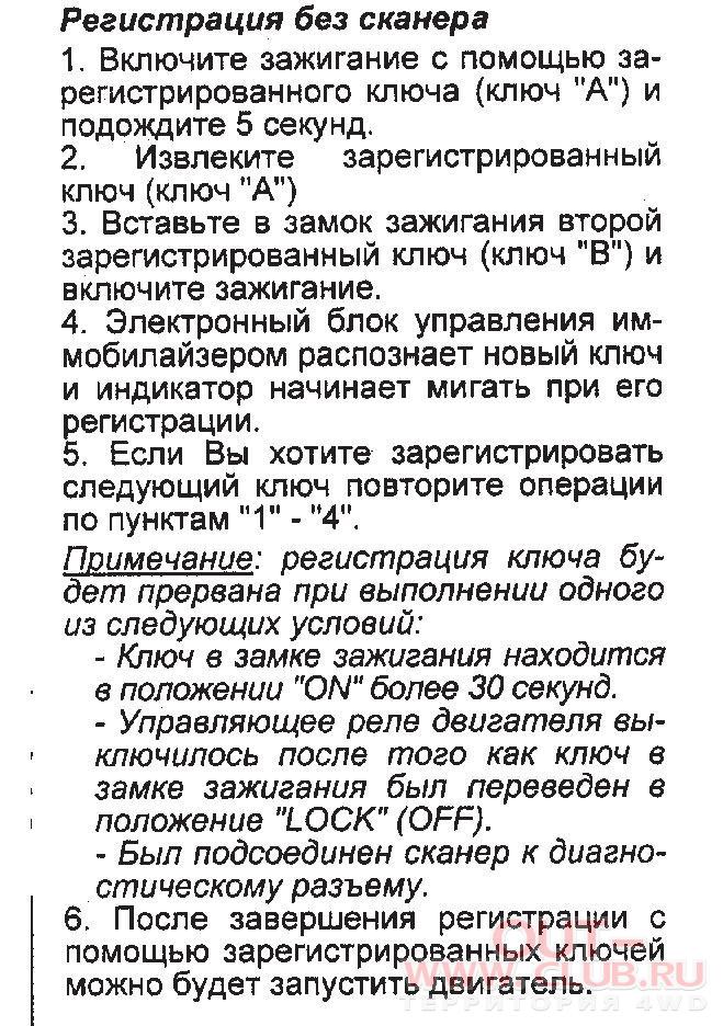

Нашел вот такую интересность по ключам, в волшебной книжке по аутам.
можно прописать без сканера, но сам не пробовал, поэтому ничего конкретно сказать не могу.
Вообщем,прикладываю вырезку и книги (к сведению, у меня инфа эта на 447 странице находится):

@p8p7i, по управляющему реле двигателя, так понял, нужно будет перемычку по питанию вешать на время прошивки? Иначе в режиме "LOCK" цепь будет разорвана.
зачем? там в течении 5 сек надо ключ держать. Весной попытаюсь так сделать, надо чип только найти и купить для ключа

Попытайтесь , но не все так просто . Возможно это только до 06 г выпуска ................................................................................................................................................ MITSUBISHI OUTLANDER 2000-2003 Транспондер Texas Crypto 4D ( ID60 / 4D60 / JMA TPX2, TP19, YS-01) TPX2 ID-4D-60
MITSUBISHI OUTLANDER 2004 -2006 Транспондер Texas Crypto 4D ( ID61 / 4D61 / JMA TPX2, TP26, YS-01 ) TPX2 —
MITSUBISHI OUTLANDER 2006 Транспондер Philips Crypto 2 ( ID46 / JMA TPX4, TP12 / PCF7941 / PCF7936 / Silca T14 / Hitag-2) TPX4 PCF7936

Я так понял по второму условию в 'примечании'. Не всё так просто.
