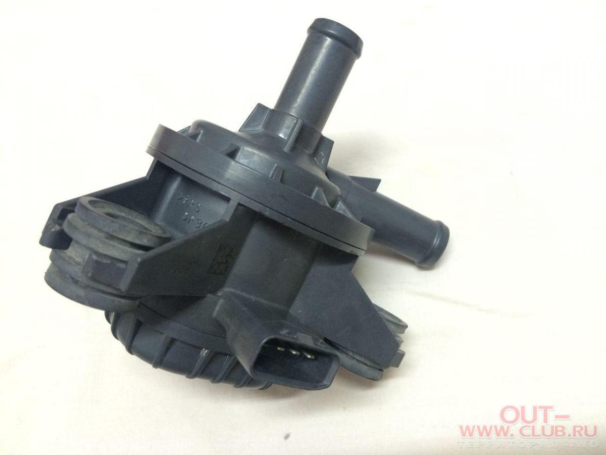

Вот с интернета взял фото помпы с приуса 30. Разъём такой же как у нас, ошибок при работе нет.
Правда несколько раз вылазила неисправность EV, ACC, RBS. При включении именно вечерами, утром и днём ни разу. Вряд ли это от помпы.
