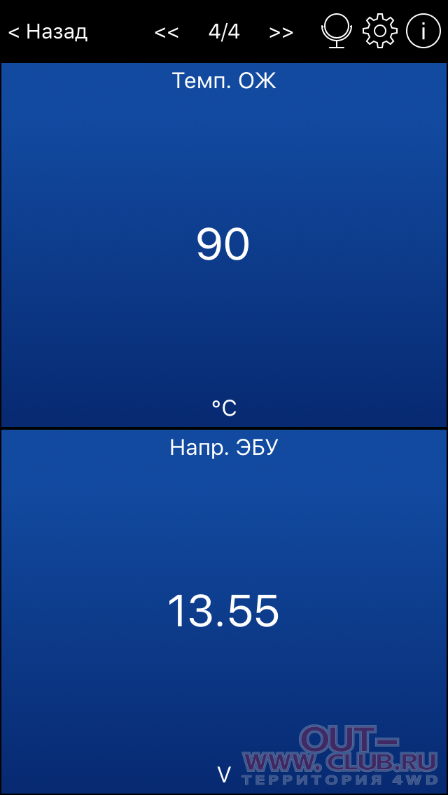

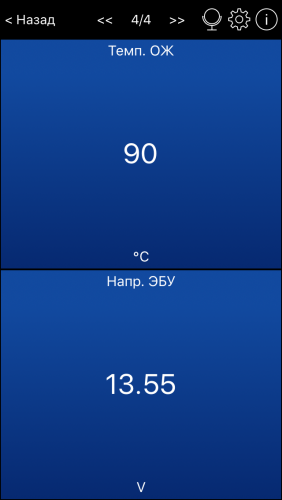

По умолчанию Re: Бортовое напряжение, нужна помощь.
@45ACP, У меня вот такие параметры напряжения. Снято через OBD.
Включены все возможные потребители и музыка рокфорд с усилком на 800Вт на полную.
