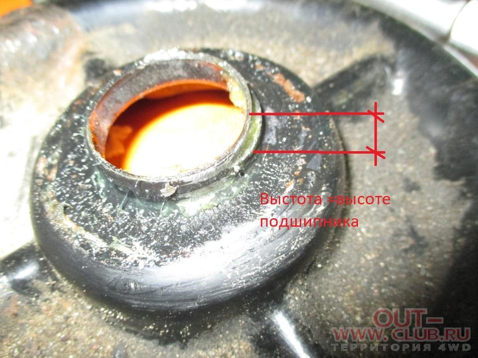

Подшипники между опорой и верхней чашкой стали плотно или с небольшим зазором ? Если с зазором ( небольшим ) , то они и могут стучать именно при трогании. Колодки и суппорта исключаем ? Фебест , именно резину и любые детали , где есть резина , для себя ставить не надо . Опоры не стучат только оригинал . Каяба и Масума - отстой , проверено лично . Но это в движении.
Колодки и суппорта исключаем.Там характер стука не такой.Да и до замены всего этого хозяйства со стороны суппортов стуков не было.При езде по гребенке от них стоял бы настоящий грохот.
Не пойму про какой зазор речь? Подшипник в любом случае притянется при затягивании гайки штока.Если он не так сидит сразу будет скрип,а то и скрежет. И его сотрет почти моментально (это же пластик).На старом ауте воткнули подшипник криво сразу появился скрип при повороте руля (это явный признак,что подшипник сидит не так). Посмотрел свои записи ставил все же не Фебест (что это г знаю) ,а SAT (тоже г,но что было).
Все же грешу на резинки стаба. Стаб ,сам металл скорее всего изношен.
И даже при установке родной резинки может стучать(повышенный зазор)
У родной резинки д.22мм. Просто надо поставить резинку с меньшим диаметром на 21мм .Ну или как делали не однократно.Подложить по нее кусок ремня ГРМ.
Есть еще способ уважаемого megaaxel наверное так и сделаю.
Задние резинки поставлю от аута 3 (там меньше на 1мм диаметр у родных 20мм у 3 аута 19мм),а родные "изношенные" (онив хорошем состоянии (хорошо,что не выкинул) воткну вперед.Как раз должны встать с учетом износа у них и будет где то 21ммм.

Надеваете подшипник на верхнюю чашку и он должен встать плотно , так-же и в опоре . Гайкой затягивается шток к опоре , а подшипник только под давлением пружины . Придумал не сам , а тоже задолбал стук при трогании . Здесь на форуме нашел информацию . Перебрал из запасов и еле-еле собрал 2 подшипника . Второй год стука нет . Китаеза садится хорошо , но долго не ходит , а оригинал прослаблен , вот и лепил сборную солянку. Хотя , может у кроссера подшипник в опоре ? Есть и такие . У стабилизатора нагрузка больше вертикальная .

Это все байда. Давление пружины огромное подшипник между двух чашек его зажмет по любому. Подшипник оригинал(то есть, толщина стандартная ).Только если перекос,но тогда будет скрип при повороте руля. Кроссер это Аут.И все одинаково (за исключением бампера,капота,передней и задней оптики,передней части крыла и двери багажника ) даже страна производства у меня Япония. В такую причину извени не верю.Скинь ссылку на оригинальный пост про такую же проблему из за подшипника.

Для центровки подшипника на верхней части верхней опоры есть как бы бортик.
Он служит еще и как демпфер.Не дает раздавить подшипник пружине как раз из за большого ее давления.
Так что люфт там возможен только если подшипник не родной.Да и то пружина его выберет.

Вы задали вопрос , я ответил , что у меня было и что я сделал . Правда , у меня не было дилеммы или тут или там . Подвеску перебирал сам . В свое время перелопатил кучу информации и если найду , где про это - напишу . Про втулки стабилизатора . Я ,наверное , действительно не очень понимаю принцип работы , но прекрасно вижу в каком месте разбиваются втулки . Да , люфт подшипника не вертикальный , а горизонтальный по месту посадки , суммарный чашка+опора около 1 -1.5 мм. и при сдвиге дает стук однократный. Как и почему - не знаю , но факт !

Я перебрал не один десяток авто и естественно сам.Но про люфт подшипника на стойке именно на Ауте слышу впервые
Но не может люфтить априори я пояснил почему.В горизонатальной плоскости бортик не даст (как он может там иметь люфт если выступ это направляющая), в вертикальной прижим чашек между собой рассчитан именно на толщину этого подшипника.Там возможен только перекос (да и то надо умудрится) но ни как ни люфт.
