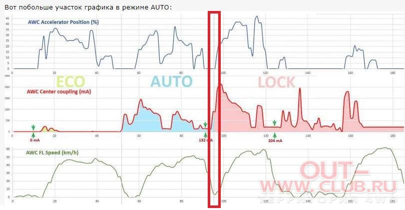

Сообщение от Clarkson Посмотреть сообщение
Вот. И вот это в неисправной муфте не работает. И все слышат кто скрежет, кто хруст, кто вой, т.к. только или 0, или 100%, без промежутков.

Старый 27.07.2021, 07:20   #453
По умолчанию Re: Муфта. Вой или скрежет и "задевание" при повороте руля в режиме 4WD auto
Не правильное умозаключение...
Где там написано, что или 0, или 100%, без промежутков?
Мы на форуме уже давным давно всё выяснили, как всё работает.
Например про ток в муфте, тык.
Ну и? Смотрите внимательно графики, особенно средний: тока на муфте в режиме ECO практически нет.
Или что вы хотели этим сказать?

Старый 30.07.2021, 17:50   #463
Burgui69
Имя: Igor
Сообщений: 42
к официалам все равно поеду, но пока думаю о причинах )
собственно может кто имеет что сказать?!
красный прямоугольник, как я понимаю это зона начала движения в режиме лок, собственно вопрос: если на муфту в этот момент подано напряжение (значительно выше чем в авто) то каким образом происходит выравнивание скоростей между задней осью и передней?
Burgui69 вне форума   Вверх Ответить с цитированием
