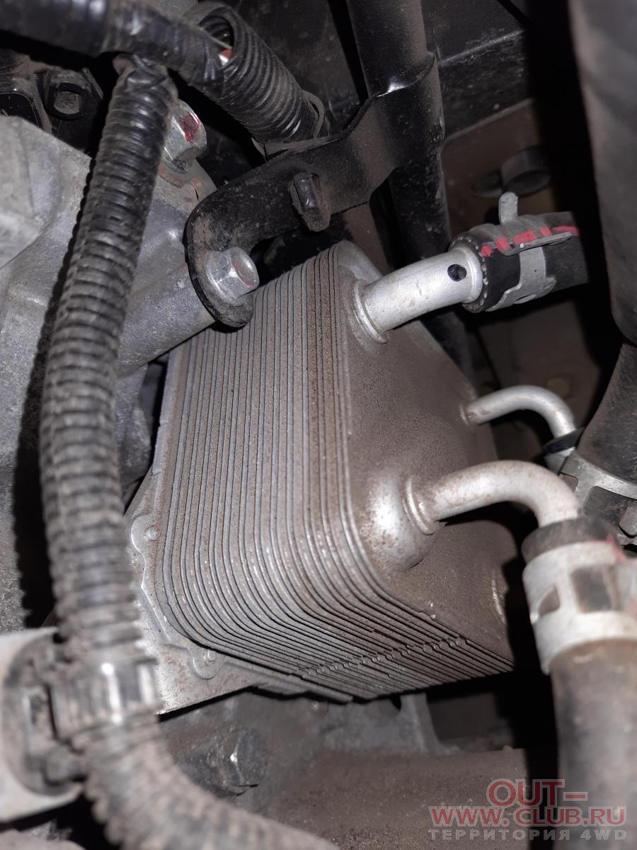

По умолчанию Re: Замена масла в CVT
Тут на форуме фотки и схемы трубок JF011E .
У JF016E немного другое расположение из-за фильтра.
Вот на этом фото обратка где?
1 или 2 ?
@MishaL, магистраль "обратка" обычно выше (из соображений удаления воздуха)

Сообщений: 444
@MishaL, ... "обратка" обычно выше...
Какая тут выше? Номер 1 или 2?
Тут, от теплообменика отходят на радиатор 2 патрубка:
один идёт напрямую к радиатору. Другой - через фильтр .
Я предполагаю, что: 1 - к радиатору. 2 - обратка (через фильтр)

Сообщений: 444
@v888v, на теплообменнике у нас они там на одной высоте. Да и не удобно к ним лезть .(тесно там)
Выходит , надо снимать патрубок 2 (на моём фото) или как на фото у Caspiy.
Это место внизу , ближе к лев.крылу.

Сообщений: 4,346
Сообщение от Aleshka987 Посмотреть сообщение
наверное стоит
Варианты.
Удобнее снять патрубок с ТО. Для этого придется плоскогубцами раскрыть
пружинное кольцо, сдвинуть его и освободить патрубок.
Можно открутить штуцер с патрубка, идущего на фильтр тонкой очистки:
Это одна и та же магистраль «обратки».
