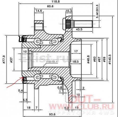

Старый 17.05.2019, 12:52   #477
omich66
Сообщений: 406
По умолчанию Re: подшипник ступицы заднего колеса Outlander 2013-2014-2015
Там же вроде промподшипник. В него смазку не набить
Снять магнитное кольцо, парой зубочисток аккуратно отодвинуть уплотнитель (стрелка на картинке). В щель набить смазку.
С обычным закрытым подшипником такое проходило.
