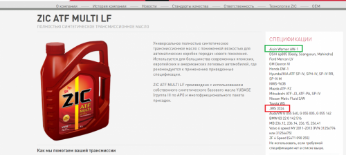

Так вот это действительно спецификация Мицубиси -аналог декстрона 6,но не весь декстрон 6 соответствует jaso 1A-LV,
JASO стандарт придуманный JAMA (Японская ассоциация производителей автомобилей). Их 2 стандарта, JASO 1A и JASO 1A-LV. JASO 1A(иногда пишется JASO 1A M315-04) это JWS 3309. И JASO 1A-LV это JWS 3324
Собственно если на этот допуск посмотреть с вот этого угла (JWS 3324) то вообще повсеместно он указан да Dex6 нормальных производителей. Еще раз убедился в правильности своего выбора. Ну и актуальный допуск от производителя коробки на месте
