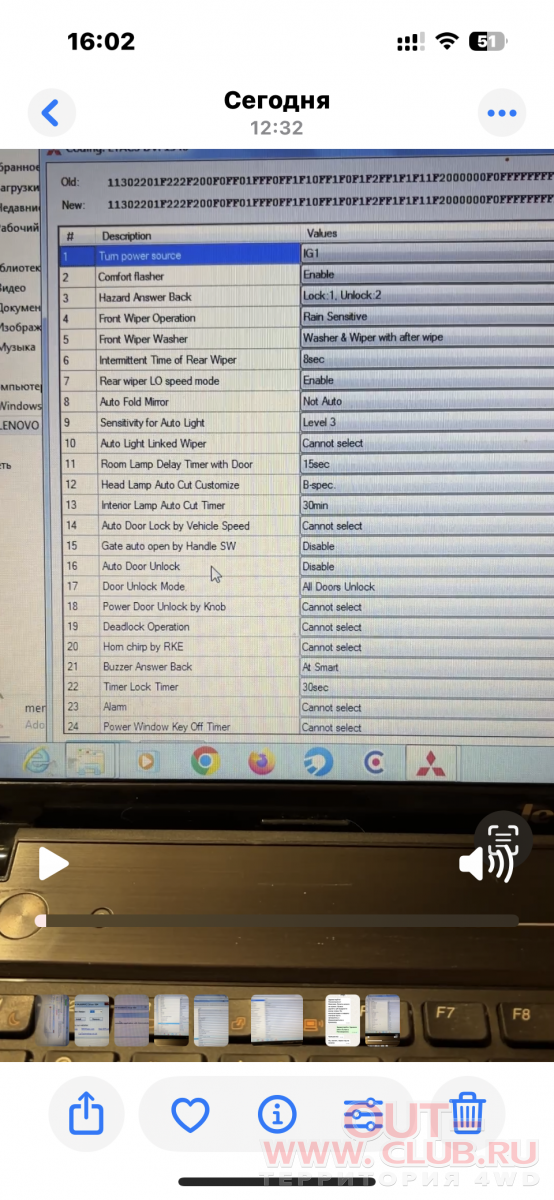

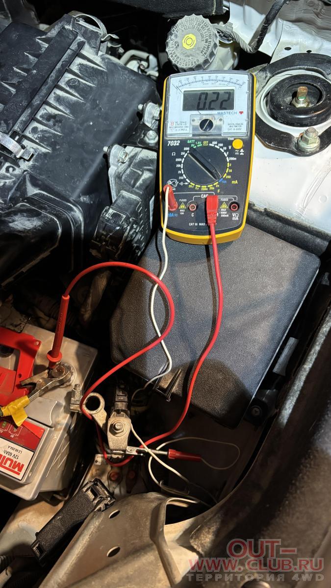

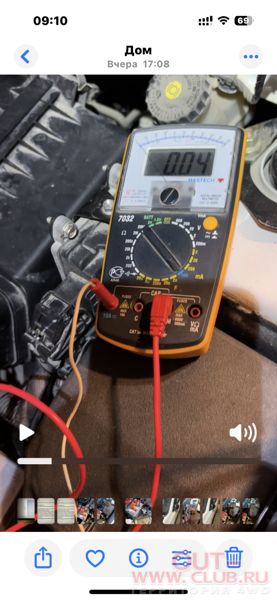

Парни, привет всем. С интересом изучаю Аут, купил напомню супруге пару недель назад 2.4 китай, но руки чешутся, ибо все обслуживаю сам. Обнаружил поразительную вещь. Где то тут у вас вычитал, что какой-то блок (вроде блютус) разряжает аккумулятор... - так вот - это блок засыпает когда ставишь машину на охрану! Промерил не спеша токи когда машинка уснула - без охраны огромные 0.22 ампера в среднем, под охраной 0.04 - 0.05 ампера то есть видать штатная охрана переводит этот проблемный блок (не важно какой, суть в разряде) в режим "отдыхай" как то так.. может кому то пригодится информация. Если уже кто то писал про это не пинайте) бегло читал форум.. первая Мицуба в моей жизни, удивился этому открытию, в Тойоте такого не встречал .. сам адепт Тойоты, ЛК300 на данный момент..

и победил TPMS, изменил вариант кодинг на 1.8 порог срабатывания, было 2.6 с завода.. а так зиму купил 16 диски (пришла на 18 летние) накачал 2.0, арфа теперь не висит на табло, тк 1.8 порог.. по мне поприятнее помягче стало, на шестнадцатых то дисках)

Какой программой пользовались, и каким адаптером CAN шины???

на Озоне шнур купил mini VCI 1600 р все удовольствие)) брал вообще-то для Тойоты, парни Techstream дают плюсом диск, уже и Крузака смотрю по нему же.. нужная весчь в гараже
Сообщение от Alexbander Посмотреть сообщение
а программа ммкодинг 2.3 она же и правит кодинг, с ней уже не нужен муткодинг оригинальный

да, верно, я там оставил отзыв продавцу. Вроде ничего особо сложного нет.. у вас должен быть либо дисковод (там диск в комплекте идет), либо архиватор установлен (можно скачать по ссылке в инструкции с яндекс диска, но там в сжатом формате файлы) Сначала драйвера кабеля установили, подключили кабель и видим что исчезли желтые вопросики в диспетчере устройств.. потом ммкодинг поставили. В настройках ммкодинга надо выбрать висиай шнур. Там на диске вроде есть и видео инструкция, на которую у меня терпения не хватило) так ставил, нахрапом).. и по инструкции должна быть винда 10 или 11, но я под это дело выделил старенький ноут с виндус 7 - то же прокатило))

да, и самое главное!! как подключитесь кодингом СНАЧАЛА СОХРАНИТЕ на компе свои изначальные два файла, и вариант кодинг и кастом кодинг!! чтоб если что можно было откатиться назад, это очень важно.. если что то перемудрите вдруг.. снижение порога тпмс в левом из них - вариант кодинге

Да, да я это читал на форуме Николая. И еще вопрос, у вас платная версия MMCodingWriter, или что у него на сайте 2,3? Я хочу отключить датчики на зиму, а летом включать. Ну и еще там автомат зеркал, на зиму отключить. И по возможности, что б двери закрывались, при езде сами. Сегодня по идеи девайс должен прийти.

да, верно, у меня от Николая бесплатная 2.3, зеркала складывание я тоже отключил, закрывание от скорости забыл про это.. то же пожалуй активировал бы.. тогда отпишите потом где оно там, то же потом активирую на досуге..
