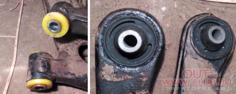

Заменил задние сайленты на оригинальных рычагах, прошли 20 тыс и порвались, к этому времени и шаровой с передним сайлентом пришел кирдык. Решил заменить рычаги полностью, оригинал дороговато взял CTR CQM-8R и CTR CQM-8L. Уже проехал на них пару тыс.

Короче летом или ближе к осени, не помню, заменил оба рычага на CTR CQM-8R и CTR CQM-8L ,причем правый чуть раньше. Вчера правый заменил опять(( задний сайлентблок надорвало, шаровая прослабла. И теперь самый прикол... задние сайленты в этих рычагах на заводе установлены НЕПРАВИЛЬНО!! сравнительно с оригиналом развернуты на 90 град!! в октябре резину поменял, долго не мог понять почему правое колесо при сильном повороте шоркает о брызговик. Оказывается рычаг на надорванном сайленте меняет положение чуть не на сантим, и этого хватает чтоб колесо цепляло.. пробег маленький, езжу аккуратно..
Поставил на этот раз оригинальный рычаг, "коплю" на вторую сторону((
вывод - пацаны, не покупайте это говно(( хотя о CTR всегда был хорошего мнения.. (((
