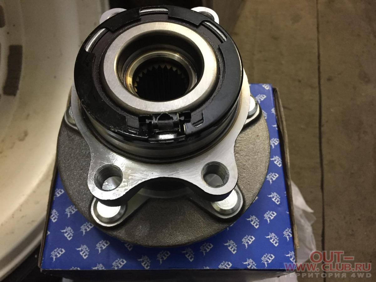

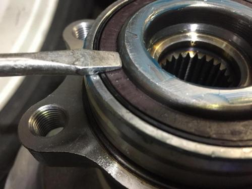

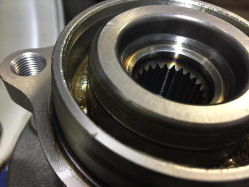

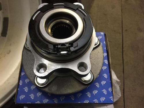

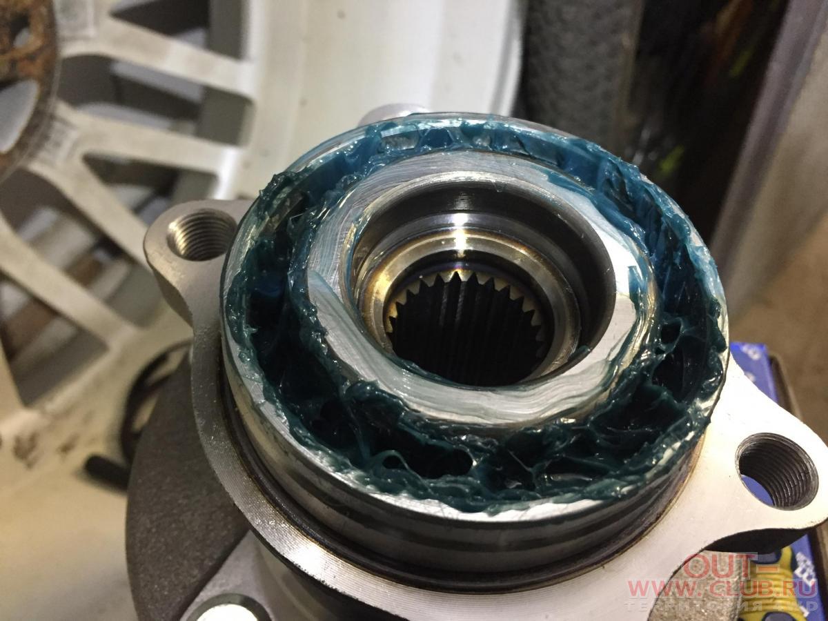

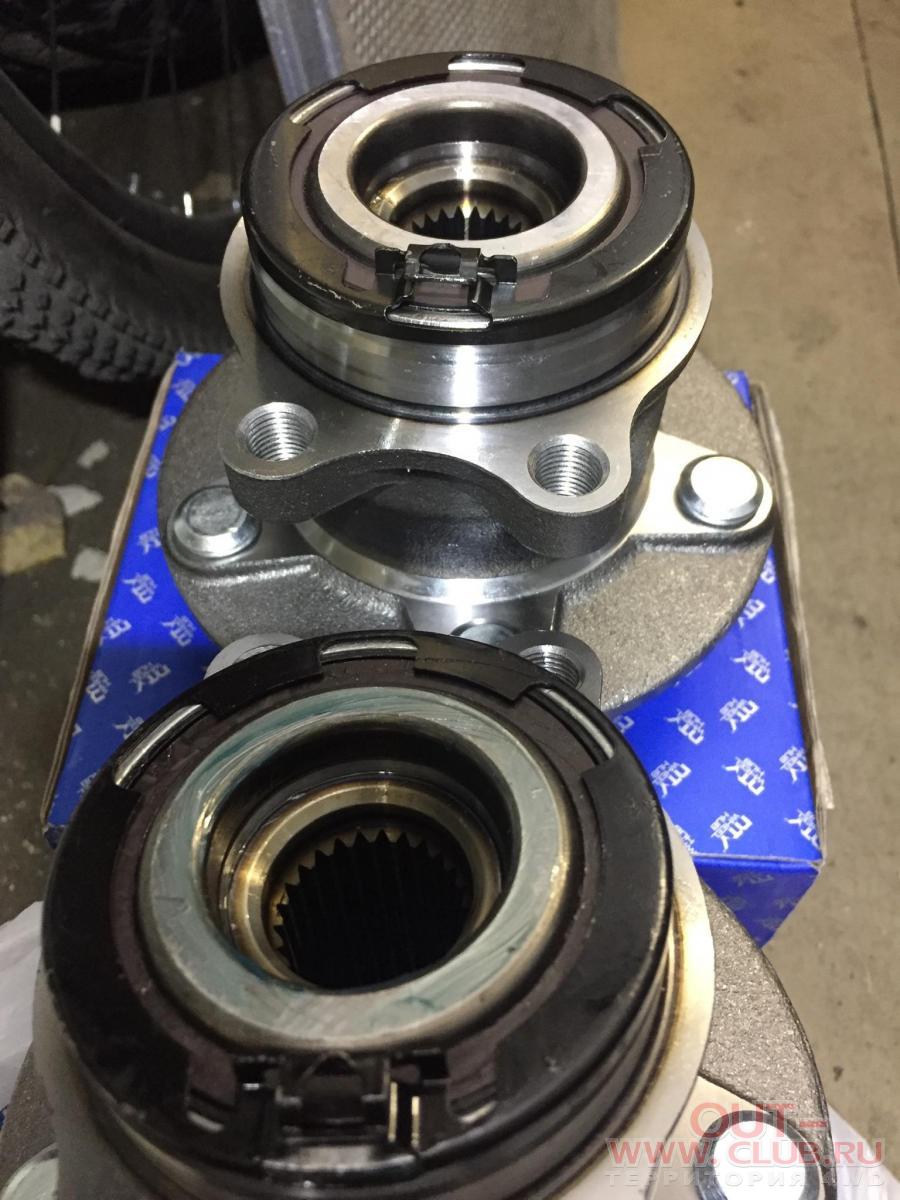

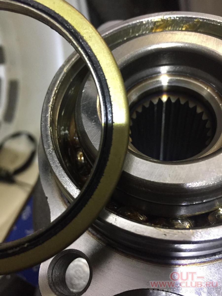

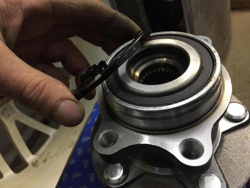

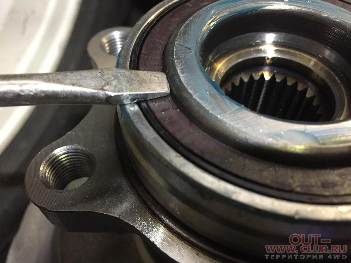

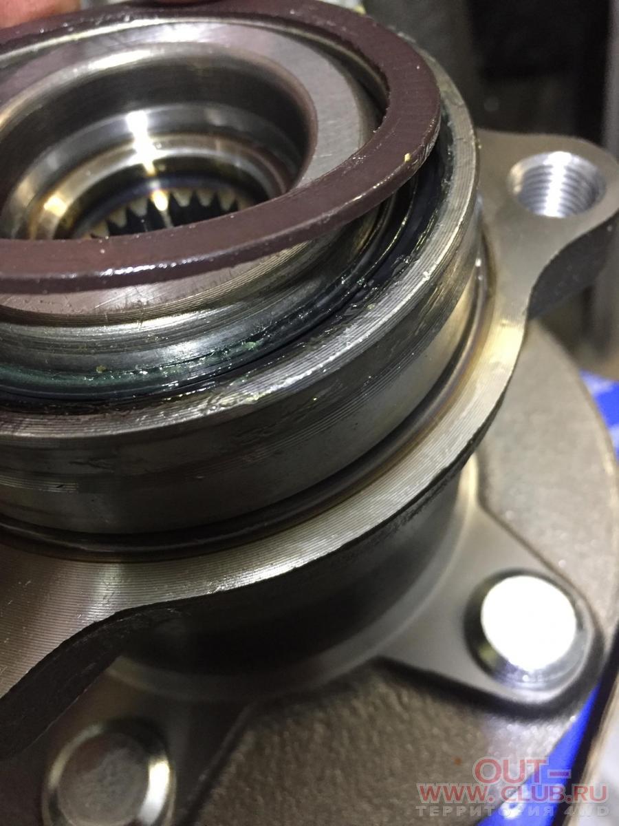

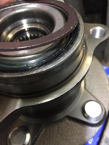

В общем поменял ступицы обе сразу, брал NTY самые дешёвые, разобрал и набил туда смазки! По вопросу переделки, остаётся кольцо держатель датчика абс и магнитное кольцо запрессованное на внутренней обойме, остальное токарные работы, а то нифига про переделку непонятно было описано! С новой ступицы сбиваем держатель, подцепляем магнитное кольцо, затем сальник, подпремляем, собираем их вместе чтоб манжетка села на своё место! После забритая смазки набиваем сальник вместе с магнитной шайбой, там есть упорчики до которых все сядет на свои места! Также эту процедуру можно делать для забития смазки в качестве профилактики! И все собираем и радуемся тишине!

"Однако сомневаться склонен я, потому как несовместимость смазок применяемых случиться может химическая"... так сказал бы магистр Ёда (Yoda)

Ну сейчас начнут, как прям про моторные масла какая там реакция, центробежными силами смазка разойдётся по подшипнику в два ряда и все будет гуд! Была даже идея приделать туда масленку
