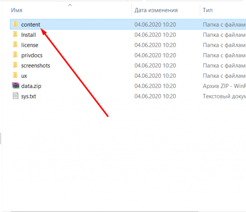

2. Разархивируем скаченный архив на ПК;
— Правой клавишей мыши по архивному файлу —> в выпадающем меню выбрать «WinRAR» —> «Извлечь в iGO_TTS\» —> выбираем любое место на ПК.
3. В итоге, на диске ПК появится следующая структура:

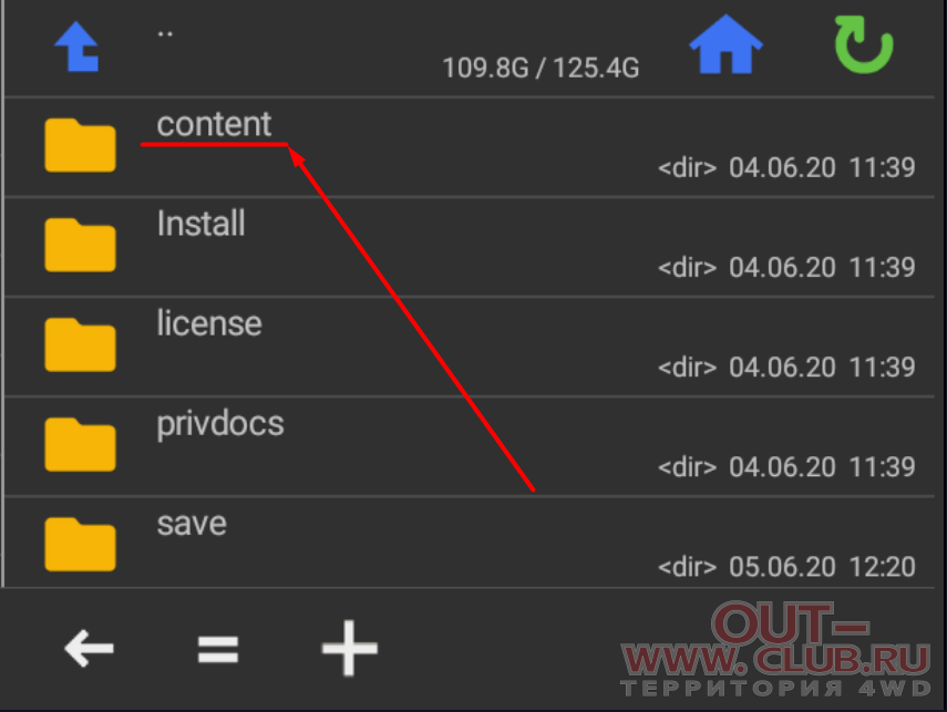

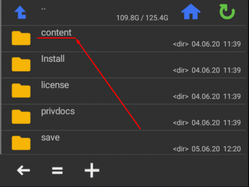

1. И так, для этого идем на ГУ в автомобиль:
1.1. На головном устройстве запускаем "Проводник".
1.2. Здесь переходим на диск "Память";

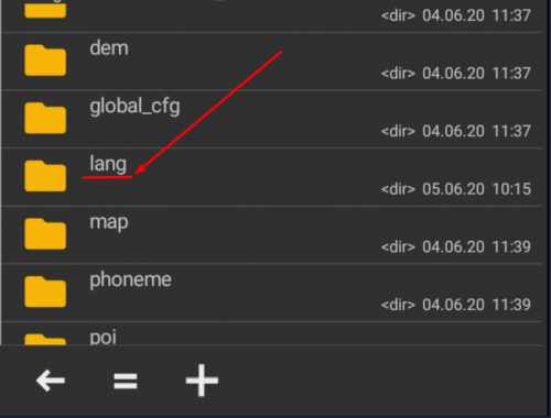

1.3. Ищем в корне диска папку «iGO_Israel»;
1.4. Здесь ищем и входим в папку "content»;

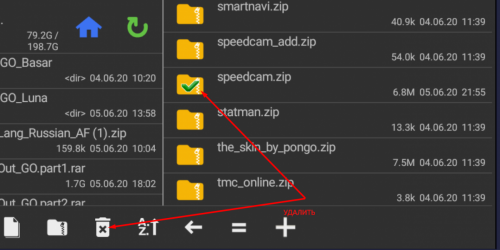

1.5. Далее - самое сложное. Удаляем вместе с содержимым ниже следующие папки:
- building;
- map;
- phoneme;
- poi;
- speedcam.
С удалением старого контента покончено!

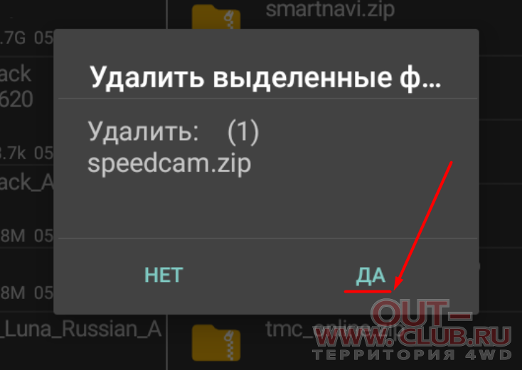

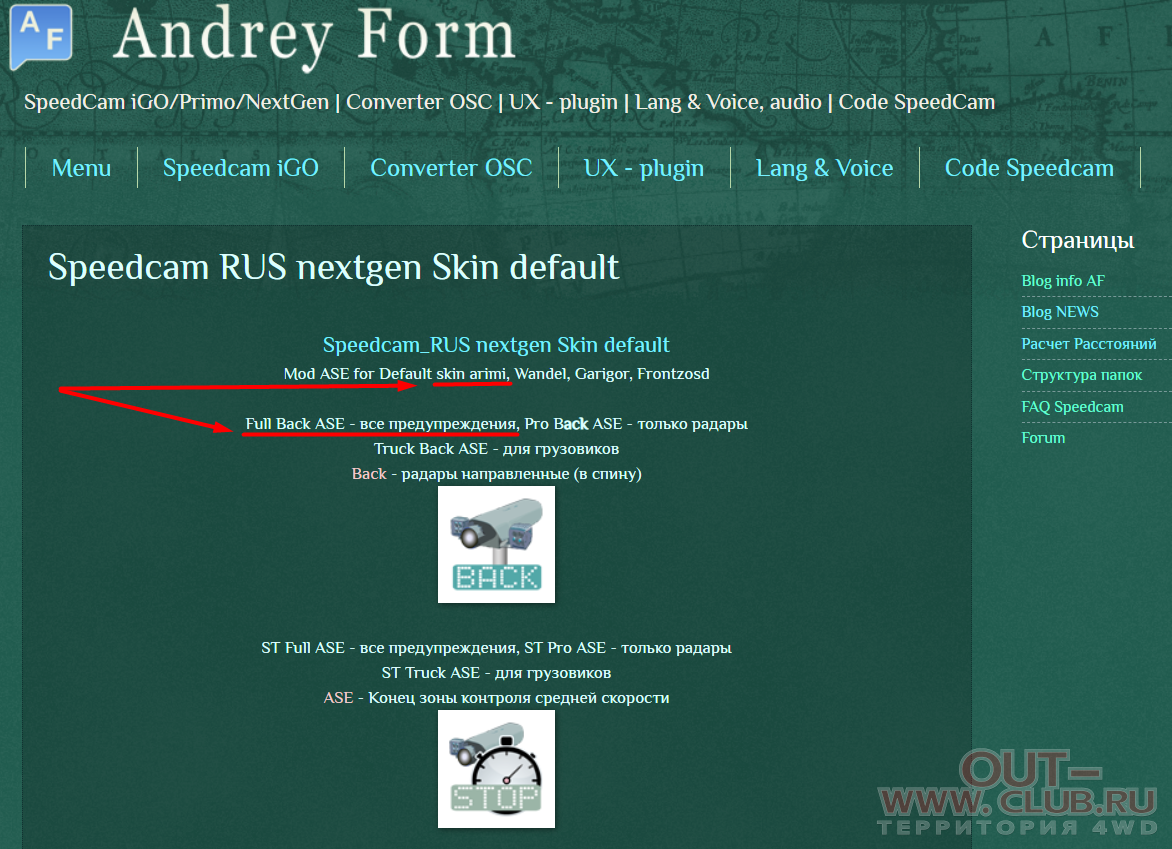

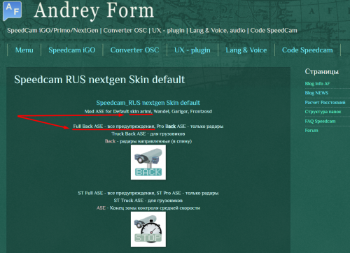

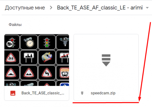

Спидкамы, не важно откуда они получены, должны соответствовать требованиям:
- быть в формате iGO Primo;
- размещаться в папке \iGO_Israel\content\speedcam;
- после выкачивания свежего файла, старый файл спикамов, а так же файл speedcam.spdb — должны быть удалены.
Получить их можно много где. Например, на mapcam.info, или SpeedCamOnLine, или c RD-forum-а - где свежее, где базы детализированнее, где Вам самим нравится.
Допонительный контент, содержащий картографию "Крым":

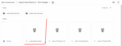

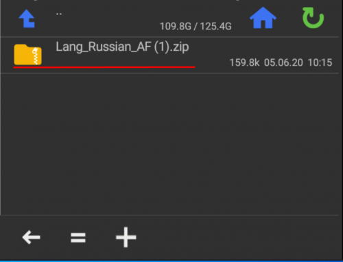

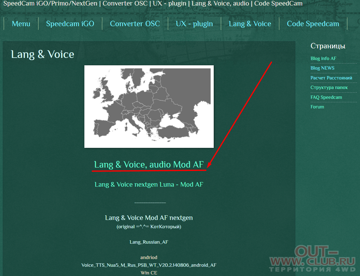

Карты Disputed 2018.Q1. Этот комплект контента устанавливается поверх существующего. Ни чего удалять для его установки не требуется.
Инструкция проста: скачать —> распаковать на ПК —> записать на SD-карту "GPS" —> извлечь карту из ПК —> пойти в автомобиль —> вставить эту SD-карту в слот ГУ —> Закрыть (и убедиться в том, что закрыта) программу "iGO Primo" —> скопировать папку "content" вместе со всем содержимым —> "вставить" папку "content" вместе со всем содержимым на внутренний диск "Память" поверх одноименной, внутри папки "iGO_Israel" согласившись на перезапись. Т.е. перезаписать существующую папку "Content" ни чего в ней не удаляя. Далее —> Запустить программу —> пройти в обзор карты и, например, поиском убедиться в появлении картографии по Крымскому полуострову.

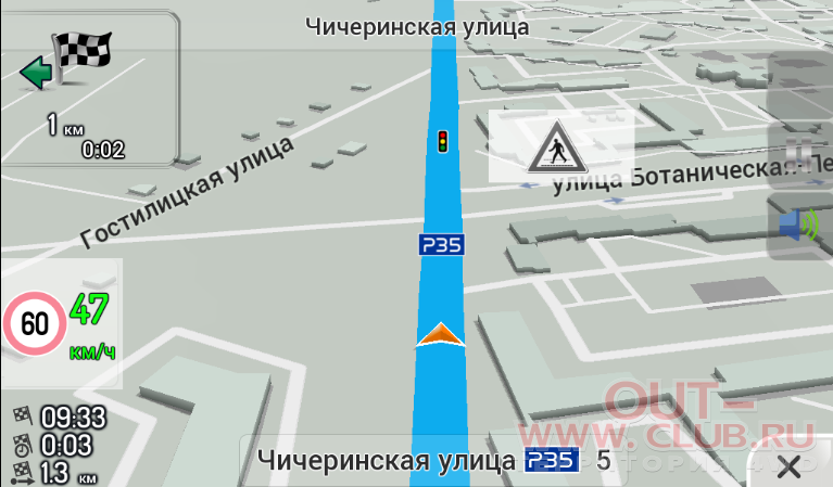

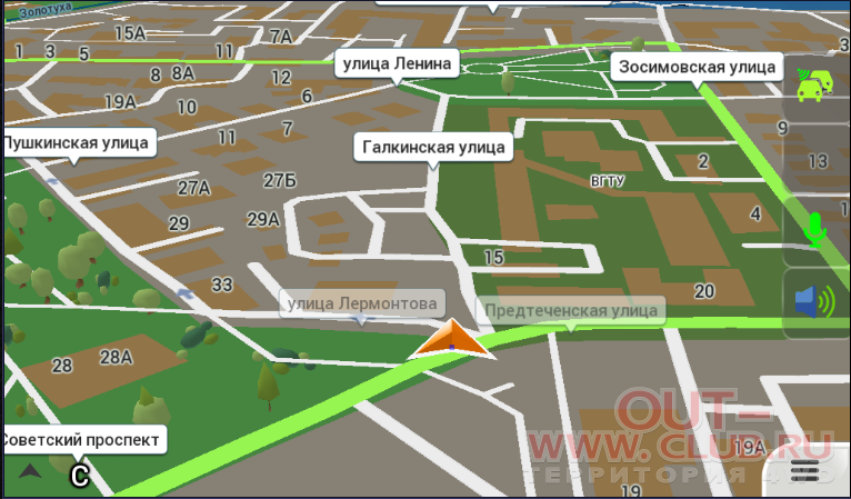

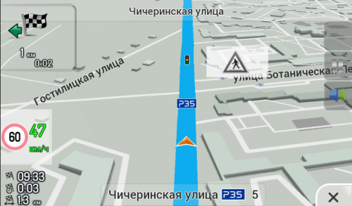

Несколько картинок с экрана:

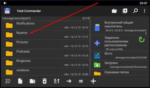

1. Открываем папку "Nuance". Здесь выделяем папку "Nuance" и копируем её;
2. Папку «Nuance» копируем в корень внутренней памяти головного устройства;
В "Проводнике", слева, в разделе дисков головного устройства, выбираем диск "Память":
И нажимаем кнопку, указанную стрелочкой:

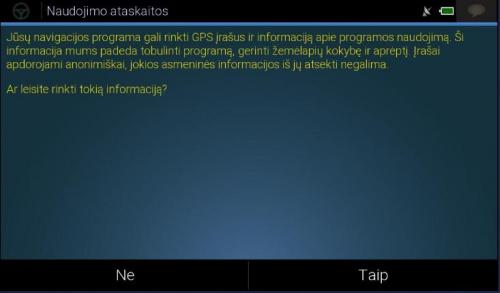

Подскажите пожалуйста, как сделать русское произношение знаков ?

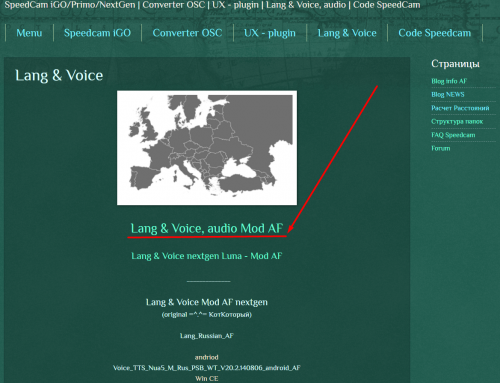

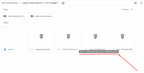

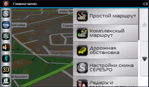

Сообщение от ТИМ40 Посмотреть сообщение
русское

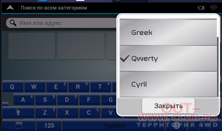

Поставить русское и включить в настройках - Региональные настройки - Lang RUS
Voice TTC RUS
Включить дорожные знаки - Предупреждения - Дорожные знаки
скачать можно ТУТ

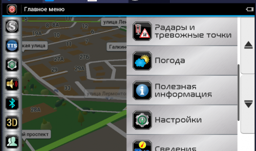

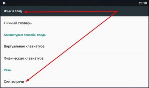

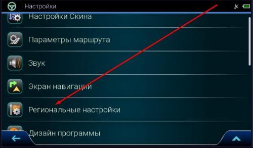

@ТИМ40, скорее всего, уважаемый коллега, Вы, не установили голосовой движок Milena. А без него, без движка, не заработает ни один, предложенный Вам выше, голос. Возможно, хотя не понимаю как, Вы не скопировали вместе со всем контентом программы, файлы голоса.
Давайте, Вы попробуете для начала, проверить наличие необходимых настроек, как в системе, так и в программе, согласно, приложенных мною ниже, картинок?

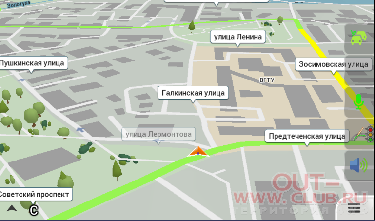

Картинки:
1. Внутренняя память/корневая папка/каталог = внутренний накопитель устройства:
2. Наличие здесь папки с движком Nuance:
3. Настройки Андроид —> Языки и Ввод —> Синтез речи:
4. Синтез речи —> Включенный Nuance TTS:

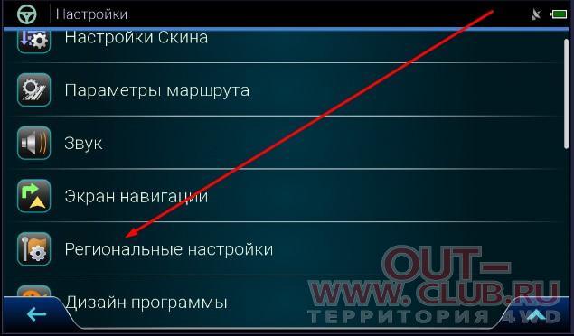

5. Далее, запускаем программу, заходим в ее Настройки:

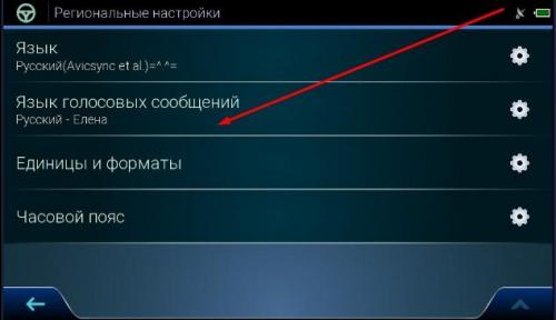

6. Настройки —> Региональные настройки:
7. Далее, Язык голосовых сообщений:
8. Далее, выбираем Русский (Pongo & Arimi). Названия улиц объявляются:
И уже ПОСЛЕ того, как всё настроите в условно базовой, рабочей конфигурации, уже тогда можете подгружать альтернативные голоса.

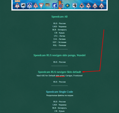

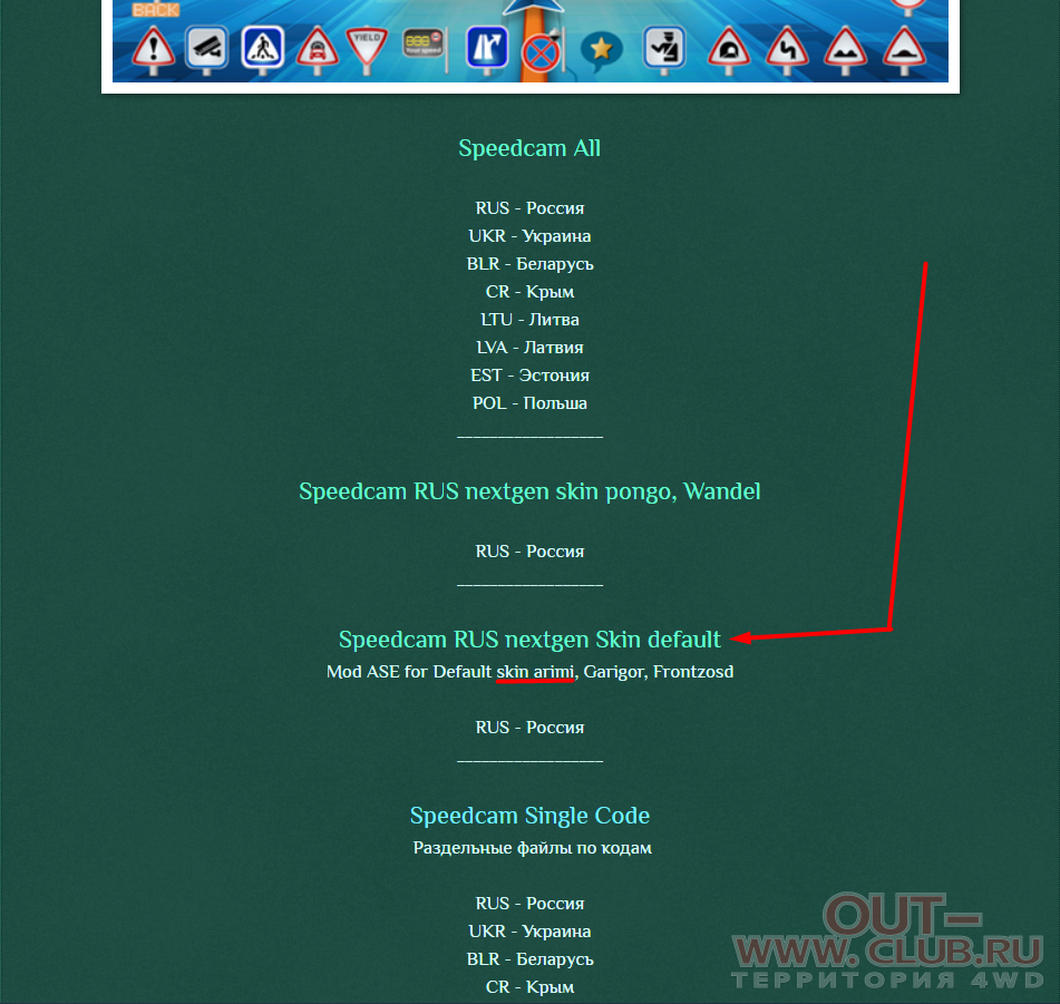

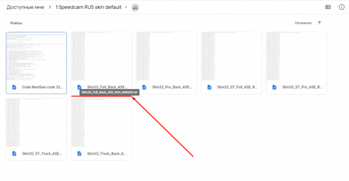

Россия + Крым Speedcam_Online_nextgen_skin_radar Pro
Такие файлы больше не будут обновляться, https://speedcamonline.ru/map/Rus/ имеет экспорт, можно подправить speedcam.txt и пользоваться.

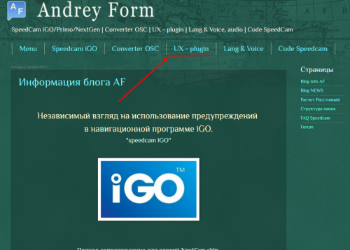

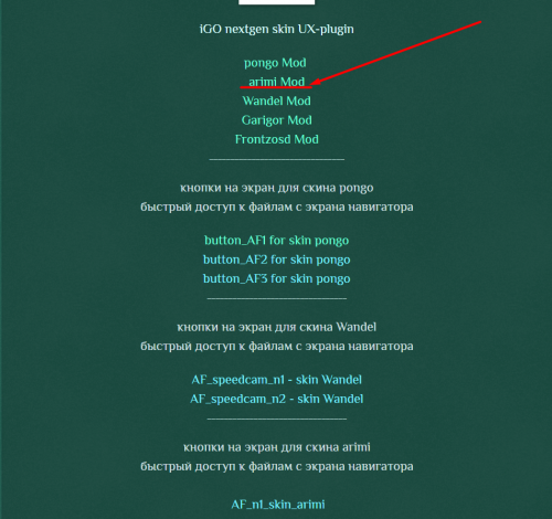

Старый 17.02.2020, 19:16   #51
Andrey_Form
Аватар для Andrey_Form
Сообщений: 77

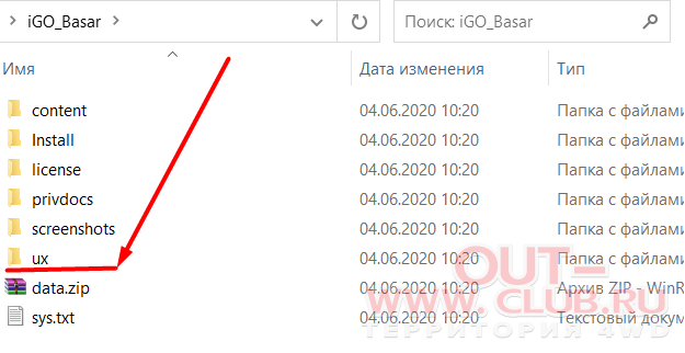

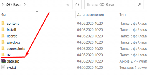

По умолчанию Новость
Всем привет.

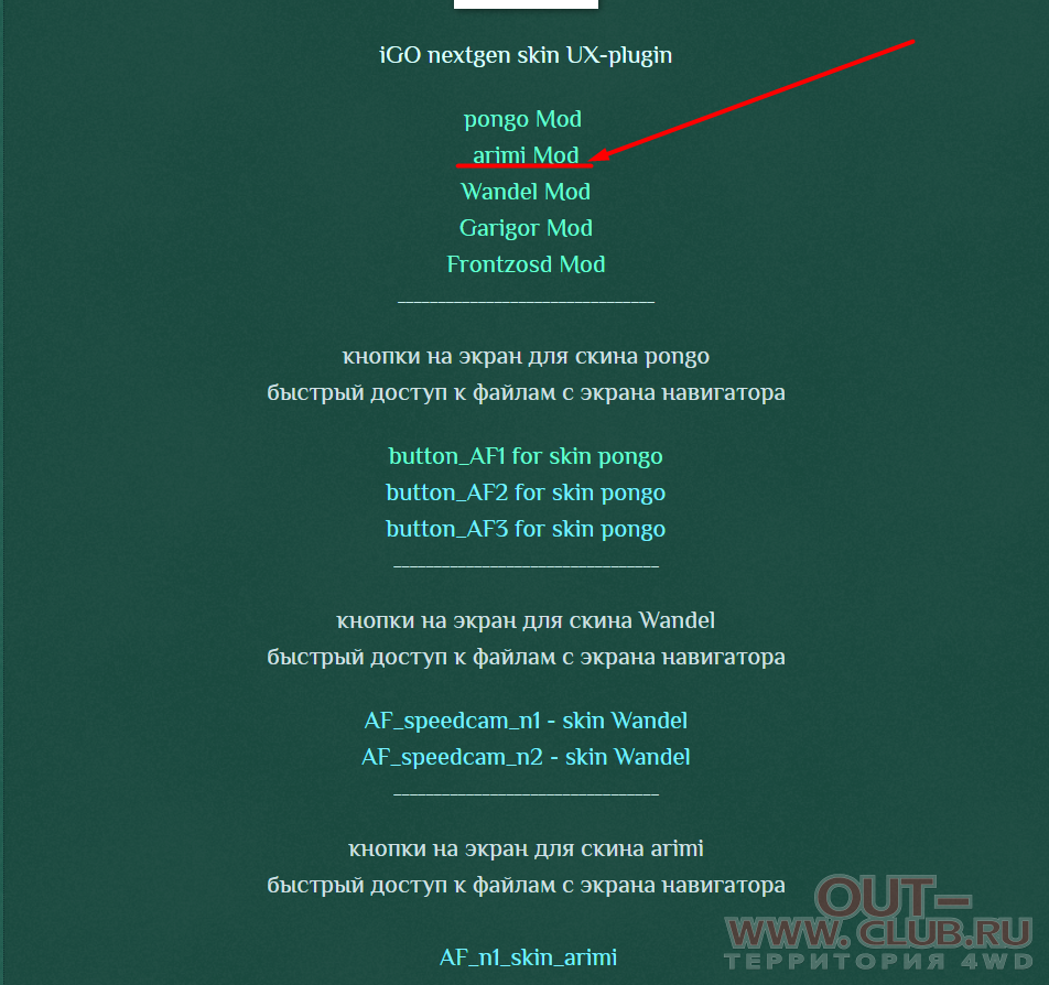

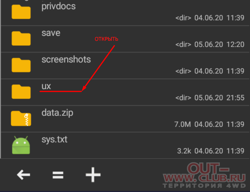

Обновился skin pongo 16 фев 2020г.
Меняем папку UX полностью, все старое из папки в корзину.

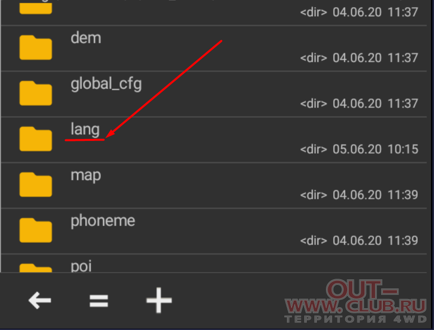

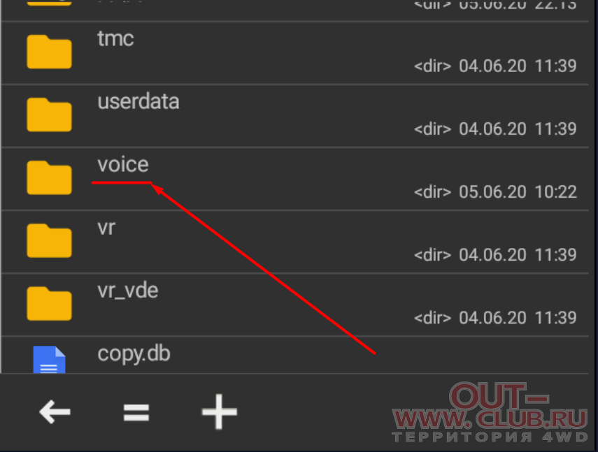

Меняем Lang & Voice и запускаем новые в программе, старое в корзину. (старые Lang & Voice на новом скине работать не будут!!!)
content/Lang
content/Voice

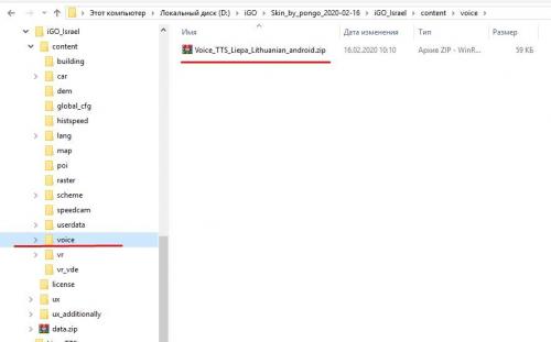

@Andrey_Form,
суть этого обновления лишь в новой редакции одного файлика «dictionary.voice»?

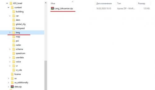

Обновил скин, в принципе ничего нового, только изменены некоторые настройки. Основные различия от пред идущих версиях - для полной работы работы TTS обязательны переводы в dictionary.voice

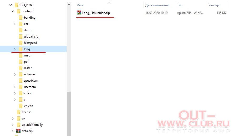

Не будут ли приятно удивлены пользователи автофорума out-club.ru, следуя Вашей инструкции, удалив с содержимым папки программы
- /content/Lang
- /content/Voice
наличием в программе литовского языка и такого же голоса, при полном отсутствии русского:

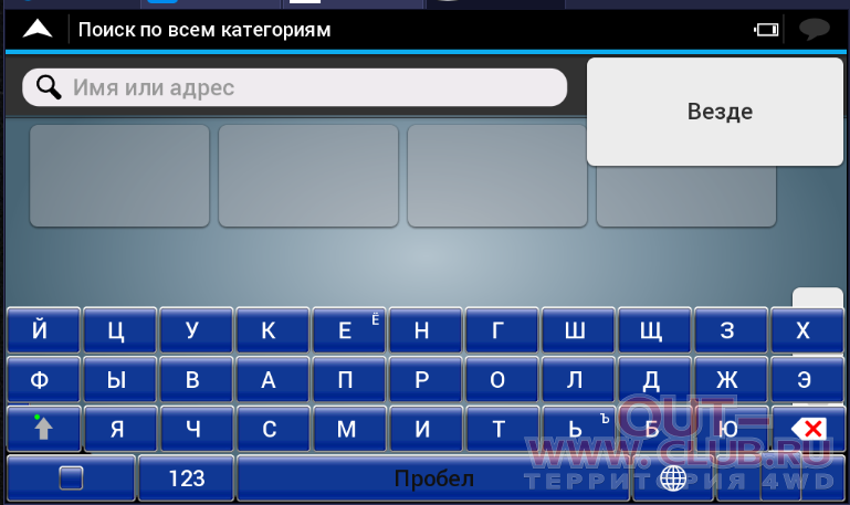

Картинки:
Вроде и мелочь, но для меня бы, пользование программой с интерфейсом на не знакомом мне языке, значительно бы осложнилось.
Хотя, безусловно, это дело вкуса и каждого, но, считаю не предупреждать наших коллег о такой приятной мелочи - не осмотрительно, а то и коварно.
Да, не ожидал такого.
Конечно если ваш родной Русский, то зачем вам LTU который идет вместе со скином.
RUS Lang & Voice нужно скачивать отдельно, от КотКоторый или Cheldon.
На блоге AF можно скачать RUS Lang & Voice.

После обновления скина всегда нужно менять Lang & Voice, особенно если предупреждают что скин работать не будет. Обычно это не так критично, просто вы обнаружите некоторые названия на EN.
Но если вы пользовались Lang & Voice RUS то какой будет правильный выбор при замене файла? Тем более я не писал менять на Латышский.
Что касается обновления скина pongo от 16 фев 2020 г. ОН стал легче, количество plugin стало меньше , а функционал увеличился. Что такое легче, это значит, что скин будет работать быстрее даже на слабом железе.
