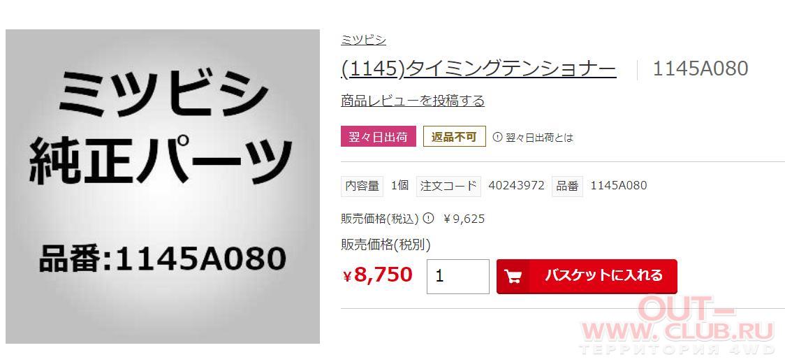

3. натяжитель дорогой, особенно этот 1145A055 (7-10 тыр) , второй аналог вроде дешевле 1145A080 (3-4 тыр), их обязательно менять или не факт?

3. второй аналог вроде дешевле 1145A080 (3-4 тыр)
Второй не аналог, а официальная замена артикула. Если его цена ниже 5000р, то это шляпа с алиэкспресс

ну смотрим exist.ru
1145A055 - 13 тыр. там же официкальная замена
1145A080 - 3.5 тыр... даже на 10 тыр дешевле
и так на многих сайтах и у многих поставщиков
Хотя дорогой у многи 6-7 тыщ, а экзист просто наглеет

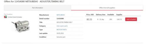

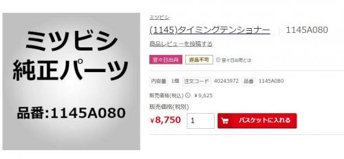

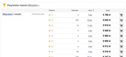

Ну смотрим цену в Японии
В эмиратах
В емексе

И что это значит ? что не может он 3 тыщи стоить?
drag79 вне форума   Вверх Ответить с цитированием
Старый 04.06.2021, 15:24   #60
cartmanes
Сообщений: 54
По умолчанию Re: Грм на аут v6, 3го поколения
увы, не может
