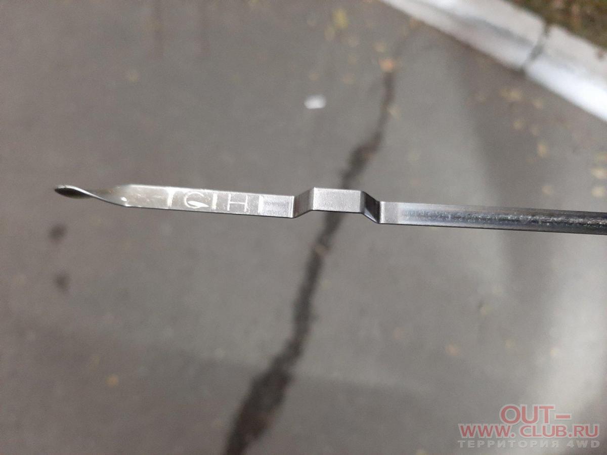

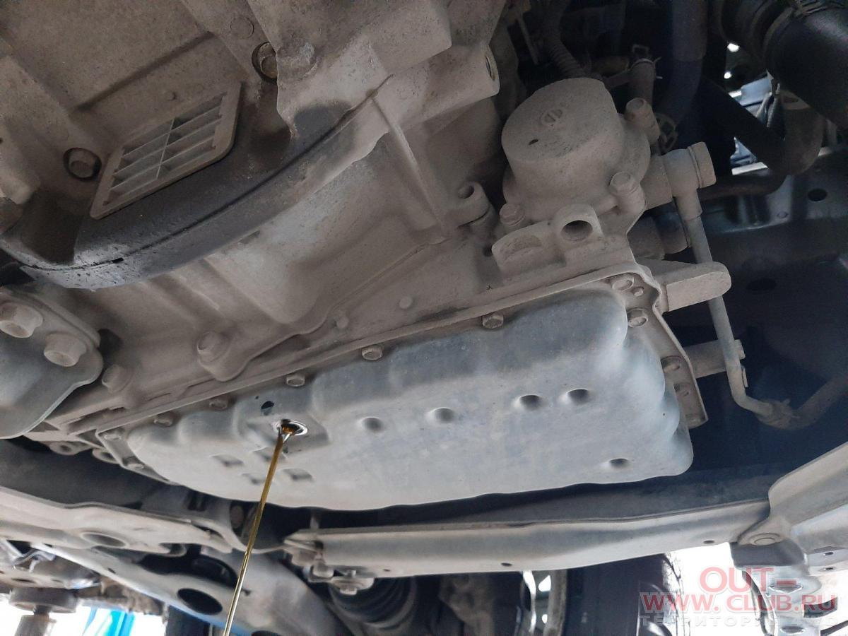

смотрел уровень масла у вариатора на прогретом двигателе и самой коробки около 80 градусов, ниже фото как смог сфотографировать

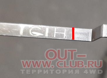

масло находиться на верхней отметке H, то есть выше над самой буквой имеется жирная риска, вот на ней уровень масла. Так должно или нужно по середине H?
тут пометил красной полоской
стоит немного откачать шприцом?

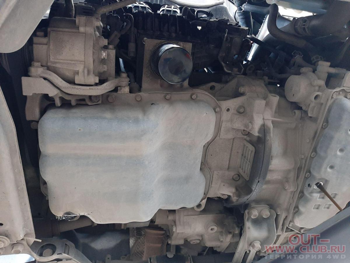

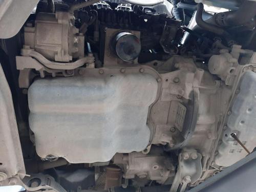

И ещё, при замене масла заметил запотевшее пятно на коробке, серьёзно это?

Сообщение от АндрейНК Посмотреть сообщение
нет, нормальный уровень
