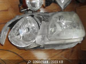

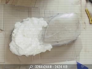

seebox, мне ббы такой запал, чтобы ради спортивного интереса штук 100 комплектов стекл вылить

на самом деле такая фара это лучший для меня вариант!
и что с нее получить-то можно? товарищи, вон, имея целое оригинальное стекло, не смогли ничего дельного вылепить....

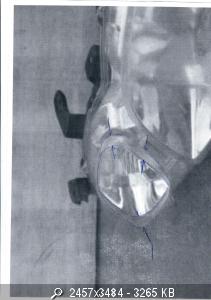

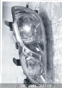

секцию дальнего нужно всю обмереть!
жду помощника! Лучше всего взять листочек с маркером и обвести трафарет, по секции и отправить мне в от сканированном виде ( не фотоаппарат а именно сканер для правильного понимания размеров)!
также нужна высота этой секции - вообщем нужно всё всю эту часть обмереть и прилегающие части точно гибкой лентой!

для тех кто в танке я получил битую фару, секция дальнего повреждена,
мне нужны геометрические её параметры что-бы правильно восстановить форму стекла
Зачем писать бред про свет и трещины - буд-то эти трещины оказывают влияние на свет, в несколько микрон может, но не более )))
жду ещё пару дней человека который обмериет всю это часть и отправит мне! Если такового не найдётся тогда я сделаю эту секцию по своему усмотрению и оставлю в качестве экспоната для себя ибо если чуть отойти от оригинальной формы и размерности, то оно вам не встанет - надеюсь понятно написал!

У меня из за трещин на стеклах явные блики и засветки. Если к стене подъехать их видно - хоть для вас это бред. Почитайте тему и посмотрите сколько я пытался найти того кто бы взялся за изготовление (это по поводу того кто в танке). Уважительнее надо быть, тем более если дело доброе сделать хочешь.
Если контур отсканировать не будет искажения размера? В понедельник отсканю и вышлю файлик.

фиг знает, на всякий размеры на нём продублируешь ок! Завтра скину какие размеры интересуют!

по мимо скана контура вот такие размеры интересуют! если у кого есть возможность померьте!

всем день добрый! который месяц наблюдаю за эпопеей по фарам и могу сказать одно! парень который готов помочь с фарами- он что кому то что то должен? это мы ищем помощи и дешевого решения нашей проблемы, многие из нас живут не в НСК и МСК и ВЛК , ГДЕ ЕСТЬ ЗАПЧАСТИ НА РАЗБОРЕ В НАЛИЧИИ. их просто нет и все, только под заказ. никто если не хочет помочь себе сам, то никто не поможет ( спасение утопающих - дело рук самих утопающих). на хрена ему их покупать , эти фары , даже разбитые, когда можно взять размеры у когото из нас, бегать искать машину такую. или все такие занятые? пошлет все не хер и скажет берите б\у за 14-15 косых и плакали ваши мечты о дешевом решении проблемы!!!!!!!!! или все такие важные? вобщем seebox пиши в личку, я скину номер свой созвонимся и решим проблемы с размерами!
все спасибо, простите за резкость!!!!
