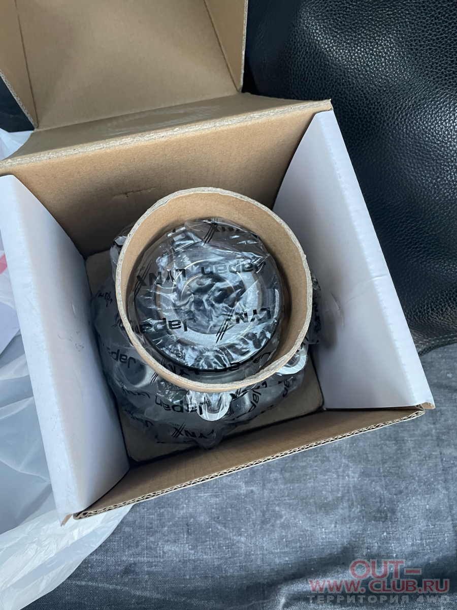

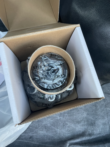

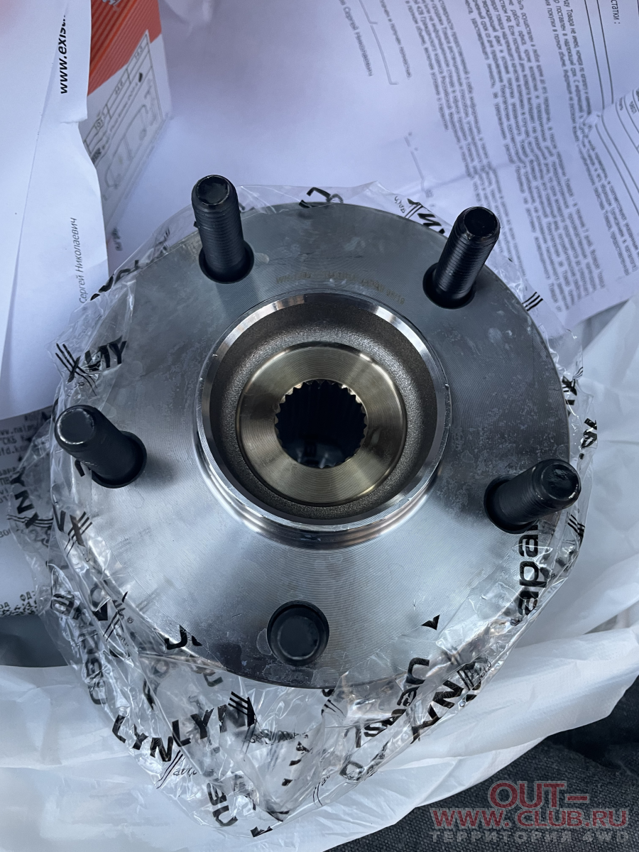

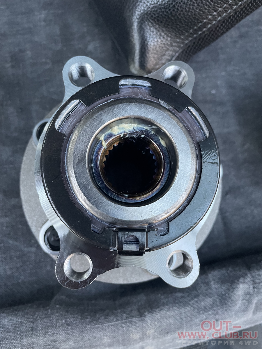

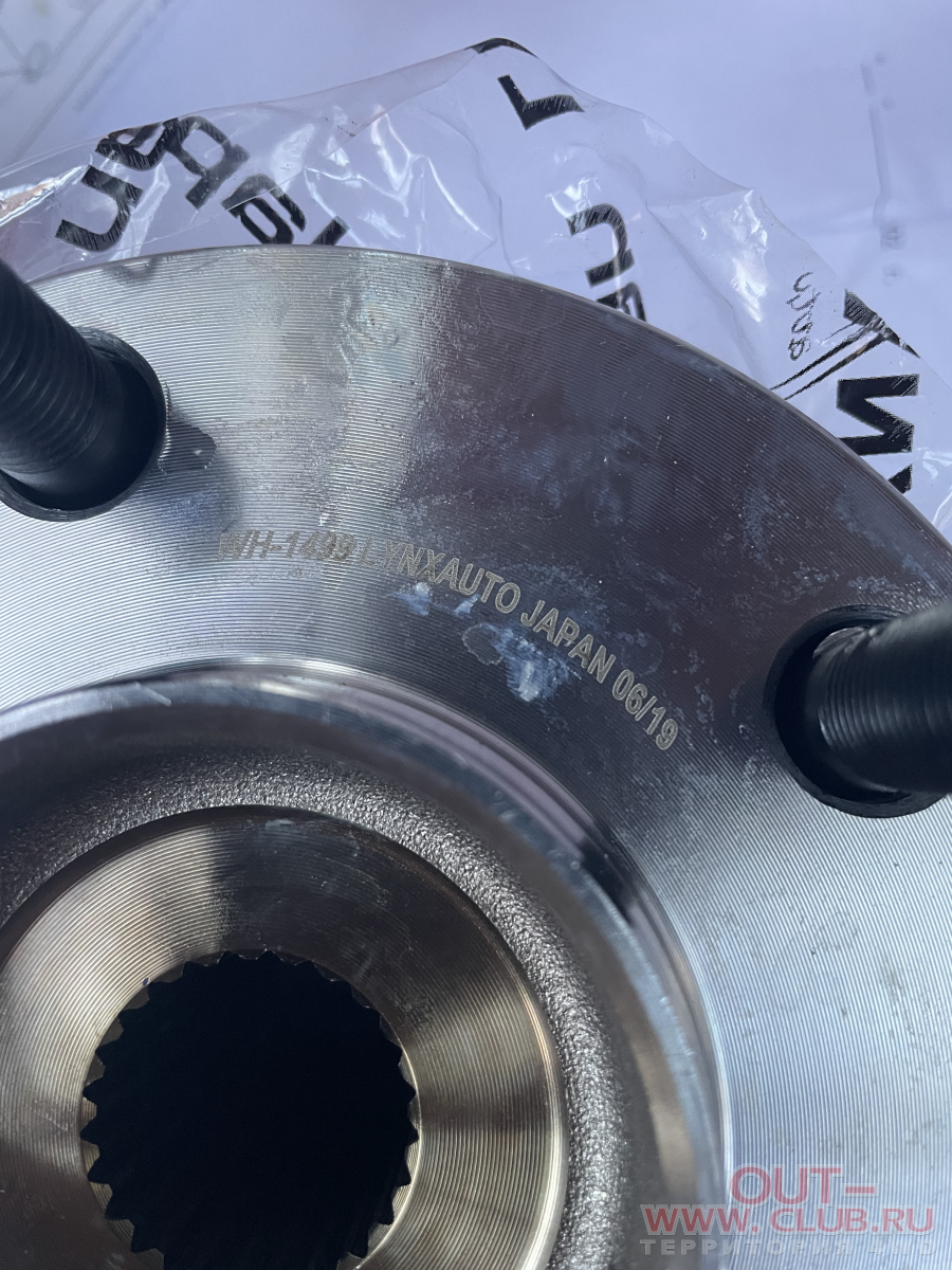

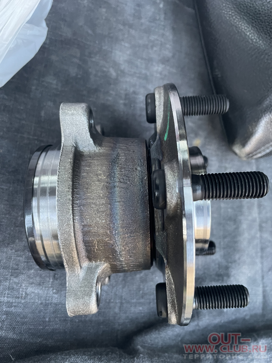

Брал LYNXauto WH-1499 за 5800руб.
Встала без проблем, пару дней были моргания, даже чек загорелся, но потом все пропало само. Проехал 5000 т.км. - не гудит. Скоро подойдет вторая сторона, буду опять такую же брать.
