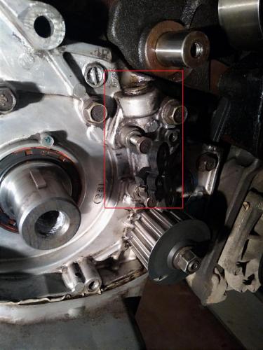

Старый 21.07.2020, 00:37   #71
Nikolay69
Авто: Аутлендер американец 2003 2,4 4
Сообщений: 142
По умолчанию Re: Давит сальник балансира
Вскрыл поддон, клапанную крышку - все в норме, придраться не к чему. Сетка в идеальном состоянии.
Почему то коромысло над первым цилиндром немного темнее, чем остальные. На нем же и максимальная компрессия - 15.
Пробег 210к.
Еще раз промыл PCV, продул компрессором - стал открываться легче, но гремит внутри все, как в погремушке.
IMG_20200720_185646.jpg   IMG-20200720-WA0003.jpg   IMG-20200720-WA0008.jpg   IMG-20200720-WA0010.jpg
Nikolay69 вне форума   Вверх Ответить с цитированием
Старый 21.07.2020, 00:46   #72
Nikolay69
Сообщений: 142
Правильно ли я понял, обведенный узел - редуктор масляного насоса?
Старый 21.07.2020, 12:28   #73
ilia.
Аватар для ilia.
Сообщений: 1,267
Сообщение от Nikolay69 Посмотреть сообщение
Не совсем понял, зачем менял крышку маслонасоса - прослаблено было место сальника или буртик отломан? Есть ли смысл его вскрывать, если ничего не отломано?
Да, отломался бурт, но мне кажется, это я сам, пока откручивал шестерню...
Есть ли смысл снимать, сложно сказать, если причину не получается найти, то наверное стоит...
В общем, мне на драйве в личку, писал один товарищ, у которого тоже давило и он тоже не мог долго решить, когда решил я спросил, что было и вот что он ответил, цитирую: вся проблемма в прокладке передней крышки…с маслянного фильтра первым делом давление масла идет именно на этот вал балансира…прокладка от времени высохла и часть давления шло на зтот сальник и соответственно его выдавливало. вот как то так. поставил новую прокладку (150 руб) и все ок (с).
