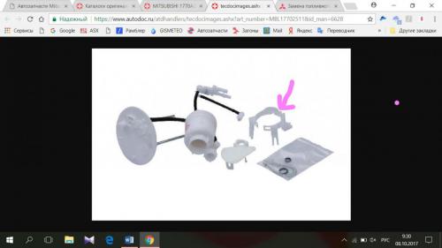

Сейчас прочитал свое же сообщение "Поставил топливный фильтр SAILING, в общем все подошло нормально, кроме той штуки на которой висит фильтр с насосом, пришлось ставить старый", получается, что поставил старый фильтр, НО поставил ОТ старого фильтра только эту детальку пластмассовую. С новым фильтром машинка стала резвее.

Не знаю как правильно назвать - похожа на треногу, только кверху ногами, держит фильтр с бензонасосом навису. Сегодня попытаюсь сфотографировать.
Добавлено через 27 минут
Вот эта.

Насос встал нормально в свое посадочное место? Не болтался?

Не болтался, встал отлично. Может болтаться, если не поставить пластмассовую втулку, которая идет в комплекте, так что будьте внимательны.

На 2,4 (2012) это он ?
Номера в каталоге производителя
MBL17702511
Для моделей
Mitsubishi Outlander, GF3W, GF2W, GF4W, GF7W
Для двигателей
4B12, 4B11, 6B31
Производитель: SAILING;
Артикулы запчасти по замене: MBL17702511 1770A251;
Kays вне форума   Вверх Ответить с цитированием

@Kays,
1770A251 - оригинал.
MBL17702511 - китаец.

@mr.fix, как я понял, вместо оригинала 1770A251, на данный момент, ничего не подобралось,
а случай с SAILING по сути - использование нового фильтрующего элемента с донора?
