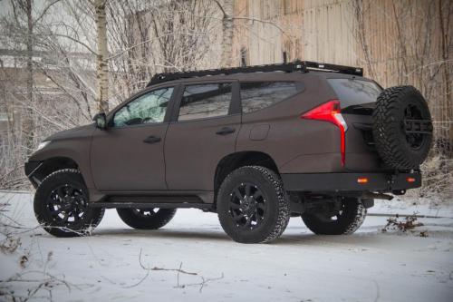

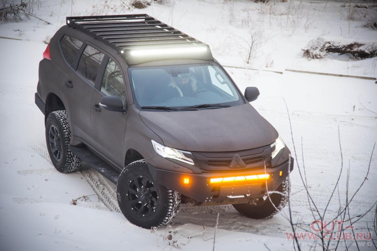

Бегемот живой! Шкурку поменял! Облил его полностью в LineX. Пробег 50 ткм. Работает как часы. Есть небольшой гемор с катализатором. ЕГР заглушен, угольный фильтр вырезан, бывает до полного прогрева двигателя начинает чадить , водится нежжёное топливо на каталике, и начинает гореть, соответсвенно и дышит как паровоз. Надо катализатор удалять к херам. А в выхлоп ставить какой нибудь резонатор. Получил бумажку экспертную, что всё что стоит устанавливать можно! Осталось ввозить на осмотр в гбдд. И получить птс и стс с внесёнными изменениями. В планах шноркель, расширители арок и второй бак. И на этом ВСЁ! Ну и хайджек надо прикупить, а то не дай бог ! А поднять и не чем.

Сообщение от BegemotikJora Посмотреть сообщение
Делай расширители как у Бразильца на МПС2. Народ к тебе потянется. Я сам потянусь вероятно. Сопливых китайрасширителей вагонами и так, а нормального нет.
А бак куда ставить хочеш и какой? На место штатной запаски или есть идеи как воткнуть симметрично второй как родной?
