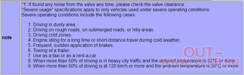

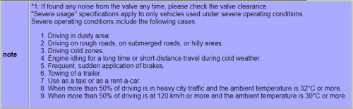

Вчера пролистал сервисную книжку и обратил внимание в сетке ТО для обычных условий, что такой операции как замена масла в CVT в ней вообще нет.
нужно оригинал смотреть:
Цвет никого не волнует вовсе, что правильно, а продукты износа, по-видимому, должны оставаться в фильтрах и поддоне.
И цвет, и запах, и прозрачность указаны для проверки в manual'е,
только при выявлении ухудшения этих свойств рекомендуется ехать сразу к дилеру на ремонт...
а там клиента уж обуют по полной.
Тяжелые условия при сомнениях предлагается определить при помощи дилера))) Наверное по счетчику деградации.
я бы сюда еще добавил пункт средней скорости 30км/ч, ниже которой условия являются тяжелыми.

@DMS_OUT
Я ничуть не сомневаюсь, что в оригинальном руководстве по эксплуатации указаны верные интервалы и объем работ, просто обратил внимание в своей книжице на эти детали, и тут главное в том, как пользователь отнесется к определению тяжелых условий.
Про 30км там же есть де факто, это городская эксплуатация с интенсивным движением, там как раз и будет менее 30 км в час.
Если принять условия за тяжелые, то по моей книжице получается на 45 замена жидкости, на 75 фильтра, на 90 снова жидкости, на 135 опять жидкость, на 150 фильтр и тд - кстати неплохой регламент получается.
