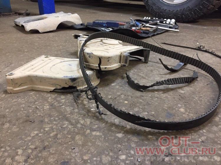

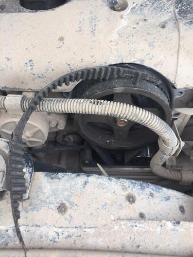

Ну начну с начала. Пробег почти 58тыс., на прошлой неделе вернувшись домой почувствовал сильную вибрацию циклами. Посоветовавшись с паджероводами понял, что начал помирать ремень БВ. На следующий день решил посмотреть, у дома на парковке снял крышку и увидел оторванные зубья с ремня, ну тут стало всё понятно. Заказал полный комплект под ТО 90, все ролики, ремни, сальники, втулки, помпу не стал так как не видел смысла. Машина неделю стояла пока запчасти ехали, в общем завожу вчера, а она как трактор белорусь, вибрация на столько сильная, что капот трясся и уши закладывало в салоне, на ходу поменьше но появлялся дикий свист ремня который усиливался с увеличением оборотов. Хорошо ехать не далеко было, меньше 10км, потихоньку добрался (ехал 60-70км/ч и не давал выше 2000об/мин.). Вскрытие показало, что цинга одолела и все зубы вывалились конечно это сейчас смешно, вчера было не до смеха. Ремень ГРМ тоже не айс, было пару трещин и начал расслаиваться, плюс был потерт немного с одной стороны но возможно это зубья попадали но факт в том, что до 90тыс он бы явно не доходил. Ролики относительно были нормальные, все сальники в отличном состоянии, по этому трогать не стали. По той же причине не стали трогать втулки БВ так как нет люфтов. Все ремни взял фирмы Gates, оригинальным доверия нет, всё остальное брал оригинальное, но как оказалось все ролики фирмы NTN стояли, знал бы заранее то взял их так как они в два раза дешевле, а так переплатил за наклейку mitsubishi на коробке. Ну и прилагаю фото, мастер котэ работу принял, сказал, что будет долго ходить

Сообщение от krpb Посмотреть сообщение
Разговорились с мастером на предмет попадания ремня балансирных валов под ремень ГРМ.
Человек разобрал много моторов, где ремень БВ мирно лежал в поддоне, а клиент об этом не знал.
Случаев, чтобы РБВ попал под ГРМ за 30 лет в сервисе он не помнит.
Если честно, странно, у нас в год по меньшей мере 1-2 случая приезжает с разрушенным приводом ГРМ на 4D56 из-за попадания ремня БВ.
Вот один из....
