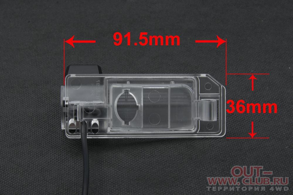

!ставил себе такую камеру на 9й лансер подсветка присутствовала.
Вы не спутали подсветку дороги при активации камеры и подсветку номерного знака?
Судя по фото в этой камере есть место (ниша) для размещения лампы, но как я понимаю, ее придется колхозить самому. Или штатную лампу можно переместить в эту нишу из штатного плафона?

Подойдет в нашу машинку камера, которая встроена в осветитель номерного знака, вот такая https://ru.aliexpress.com/item/PAL-H...460.0.0.3lphsr.
Написано что подходит для ASX 2011 2012 2013 RVR Outlander спорт XL. Кто знает, у нас посадочное место такое же?
Так и не увидел ответа... Подходит ли на Аут III 2-й рестайл (июль 2018)? Хочу с "рыбим глазом" такую
Нет, не подходит.
На Аут III вот так выглядит фонарь освещения заднего номера:
Разница заметна и не вооруженным взглядом.
