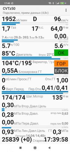

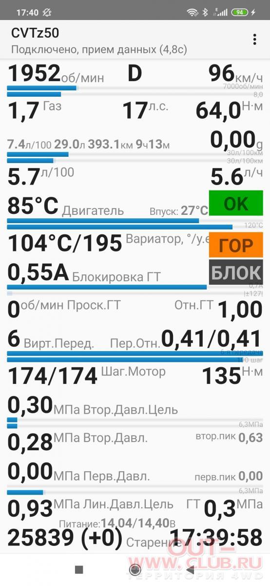

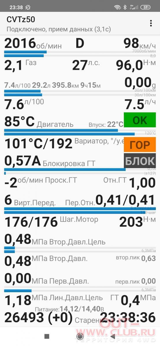

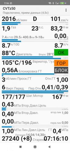

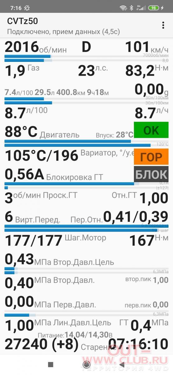

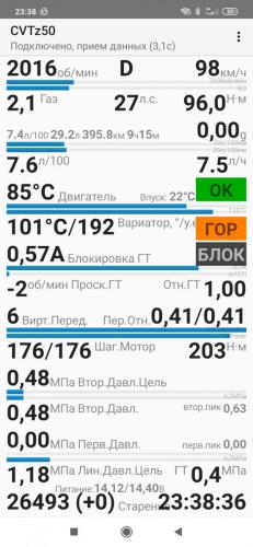

Сообщение от andrettyy Посмотреть сообщение
... Поэтому уже да как люди пишут до 100 градусов это нормально, спасибо кто помог.
У кого есть cvtz50 кидайте логи статистики?

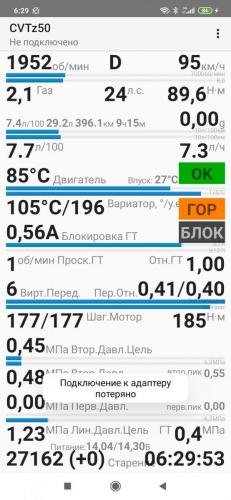

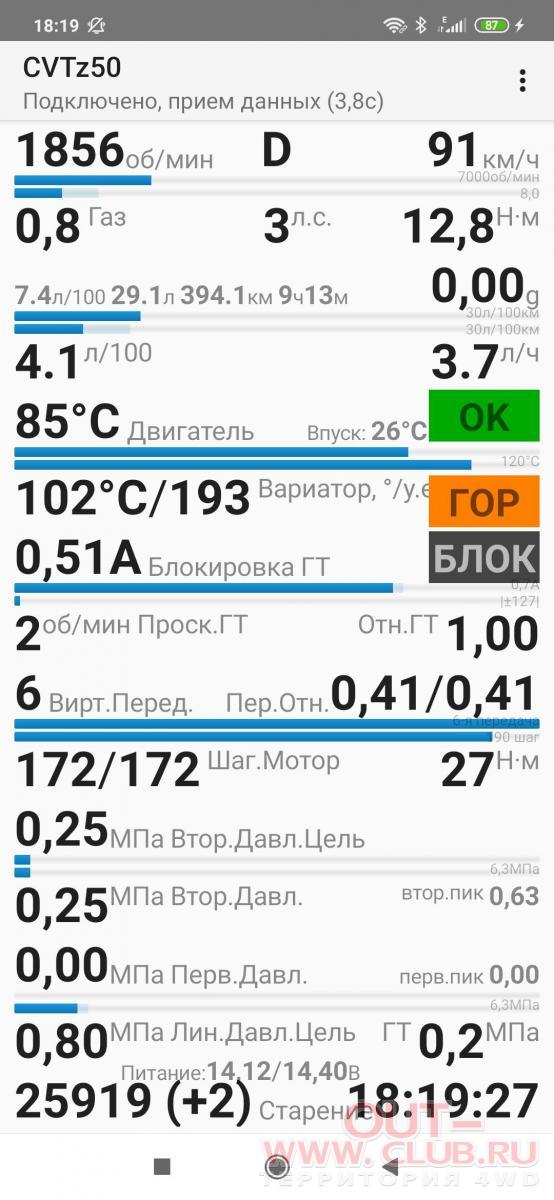

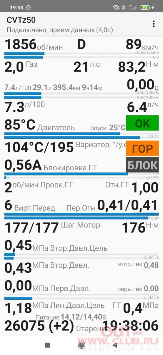

Уверен что и до 110 нормально. Перегрев выдает при 141 градусе (это со слов сервисмена, который менял мне масло и готов был поставить допрадиатор. Компетентен в этом вопросе. Вот скрины мониторинга поездки три дня назад до Краснодара от столицы.
